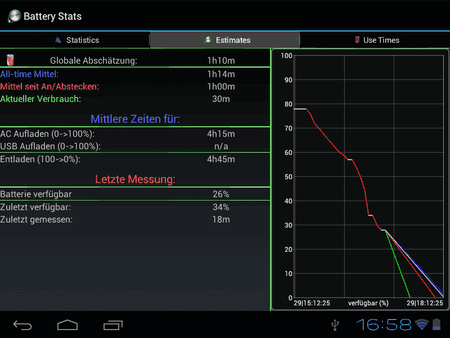

1. W-Lan Empfang ist deutlich besser als unter GB ( mit GB hatte ich beim mir auf dem Balkon zwei Balken - nun max ) Quali lässt sich via Tools testen und bestätigen
2. Der Accuanzeige vertraue ich nicht so ganz - ich werd das mal nen paar Tage testen. Man kann aber sagen das er nicht gleich nach 5 Stunden schlappmacht. Mal schaun was max drin ist, getestet wird mit nem Video in Endlosschleife )

3) Batterie und CPU: Bessere Ergebnisse da die CPU jetzt endlich im vgl. zu GB skaliert werden kann (ondemand governor).

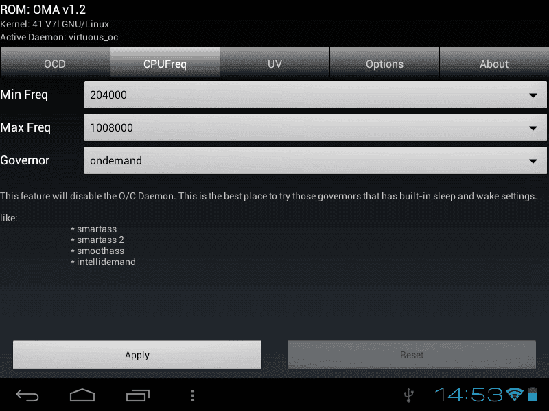

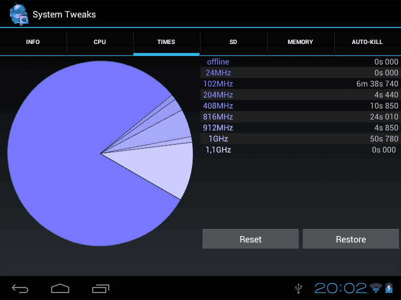

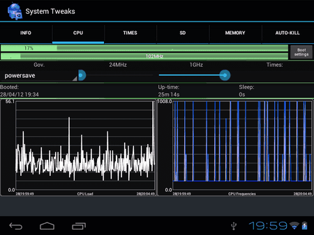

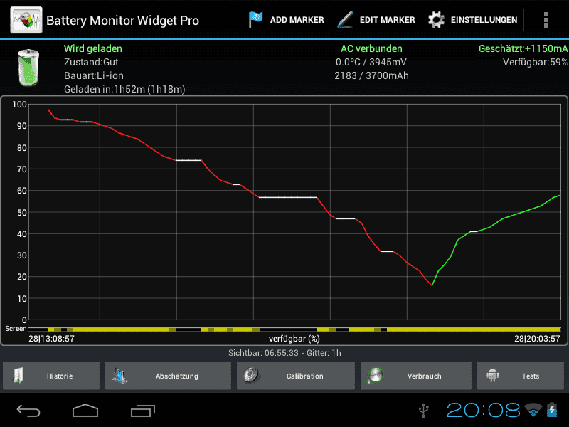

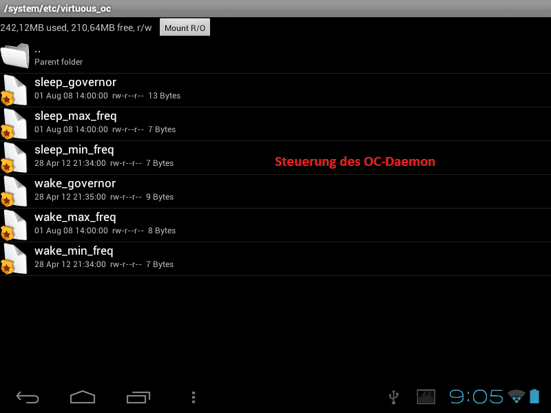

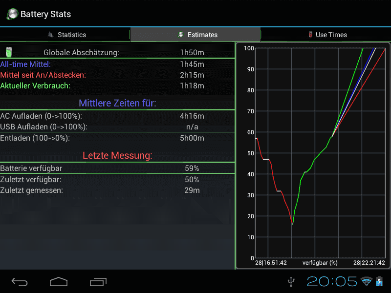

OK, dann schauen wir mal ein wenig unter die Motorhaube ...
... bisher schrammen wir ja nur an der Oberfläche ;-)
Im System läuft ein Daemon, mit dem könnt ihr die CPU regeln. Tool anbei.
:thumbup:
