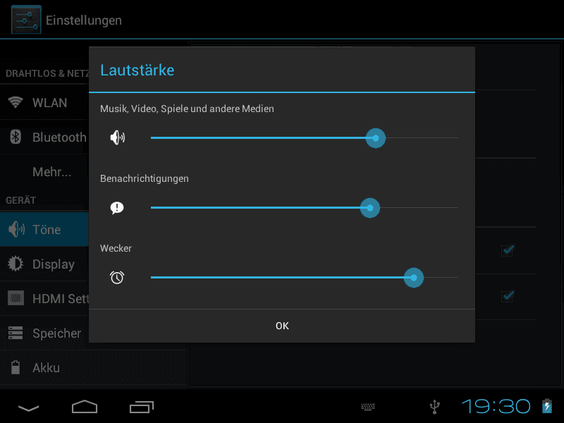

Nun folgendes: Gerade neu aufgesetzt, noch nichts angepasst. Gehe ich auf Einstellungen -> Töne -> Lautstärke kommt "Leider wurde Einstellungen beendet".
Das sollte wohl wirklich nicht sein!
Habe mal Email konfiguriert und Log Viewer installiert. logcats hängen an. Ein Absturz war um ca. 14:27 Uhr (erstes logcat), ein zweiter um ca. 14:42 Uhr (direkt nach Neustart, da EMail irgendwie nicht wollte).

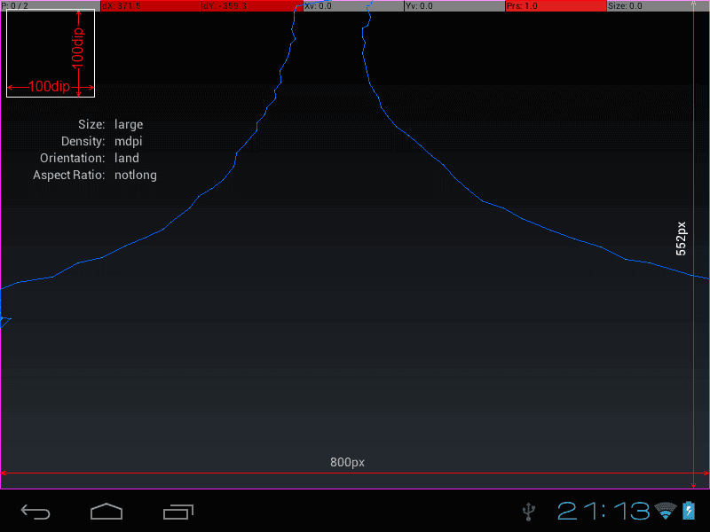

Ich glaub ich hab noch einen Fehler in der Version 1.3 gefunden.
Bei den Spielen der Angry Birds und bei anderen App's lässt sich das touchdisplay
nicht mehr bedienen. Nach dem zurückspielen des Kernel's 1.2 funktionieren die App's
die mit dem Kernel 1.3 nicht liefen wieder. Dieser Fehler betrifft nicht alle App's.
MFG Thouaqo

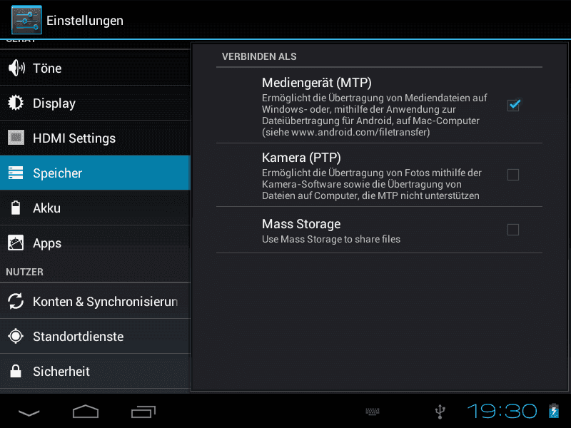

Die v1.3 ist für die Kernelbauer zum testen (steht ja auch so dran).
Die Versionsnummer wird es auch erst dann geben, wenn BT läuft.

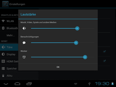

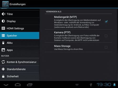

So machen wir weiter mit Bugfixes für die v1.2.2:
- BT im Menue
- USB Mass Storage
- Töne/Lautstärke
- Akkuanzeige beim Xpress
- Touchbereich beim Loox
Was noch?
:thumbup:

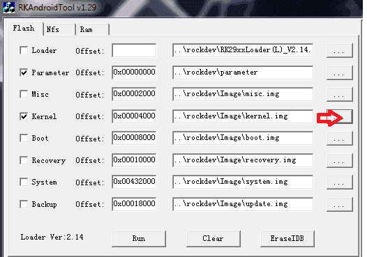

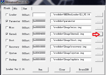

DaKu schrieb:
Edit 2: Habe es versucht. Nur Parameter geflasht, es hat sich allerdings nichts geänderd
Wenn die birds wieder fliegen sollen, dann mußt du den Kernel flashen.
Loox-Kernel einbinden (roter Pfeil) und Haken in Parameter und Kernel.
:thumbup:
Cadabena schrieb:
Many thanks for your work Oma, I never expected ICS to run so nicely on the Loox! Quick question though, the calibration app seems to do nothing, and the screen's so badly calibrated that I can't reach anywhere on the top 1cm of the screen. Anything you recommend?
I took a bit longer ...
.... however, fr3ts0n did it!
Just flash the new kernel ;-)
:thumbup:
