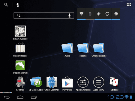

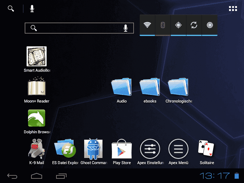

Hallo Astralix, oh Entwickler des Kernels! :winki:
Astralix schrieb:
Ich kann den Postings jetzt nicht exakt entnehmen, ob für fr3ts0n und mich jetzt Handlungsbedarf besteht oder nicht.
Ist der WLAN-Reboot jetzt mit geänderter wpa_supplicant_adhoc behoben oder behebt letzteres etwas anderes?
Es gibt da drei unterschiedliche Probleme:
1. Das Problem von "Deemien" und anderen: Beim WLAN-Symbol sind teilweise keine Balken vorhanden. Dies tritt bei veränderter wpa_supplicant_adhoc anscheinend verstärkt auf, aber auch bei der originalen wpa_supplicant (habe ich manchmal z.B. auch, WLAN läuft aber dann bei mir dennoch).
Soweit ich die Nutzer hier verstanden habe, ist dieses Problem nicht dringend(?) und teilweise nur optischer Natur(?).
2. Bei geänderter wpa_supplicant_adhoc kommt das WLAN aus dem Standby nicht mehr hoch. "burnieflash" berichtet, dass das Problem bei ICS besteht und bei der Stock-ROM nicht. "TSC_Yodahttps://www.android-hilfe.de/members/tsc-yoda-89813.html" beobachtet solche Probleme manchmal auch mit dem Stock-ROM, "burnieflash" hatte mit 2.3.X nie solche Probleme. Ich selbst habe ein unmodifiziertes ICS Oma 1.2.1 und keine Probleme, WLAN wieder an zu bekommen, siehe aber 3.
Dieses Problem ist also nicht behoben. :unsure:
3. "Mein" Problem. Stellt man das Loox so ein, dass es im Standby WLAN deaktivert und hat man "News & Wetter" so konfiguriert, dass es seine Daten alle halbe Stunde aktualisiert, bekommt man aus dem Standby heraus Reboots. WLAN immer an: Keine Reboots. Da ich keine modifizierte wpa_supplicant_adhoc habe hat dieses Problem auch nichts damit zu tun.
Dieses Problem ist nicht behoben. :unsure:
Zu 1. und 2. sollen sich bitte ansonsten die entsprechenden User äußern. :smile:
Wenn du 3. beheben könntest, wäre das super. :wubwub:
Lieber Gruß
René

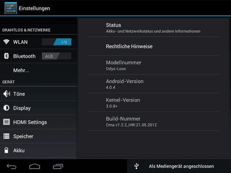

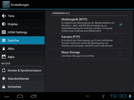

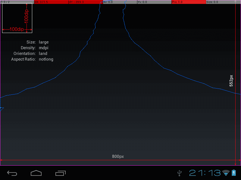

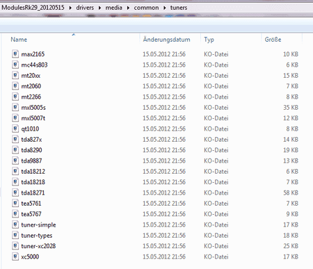

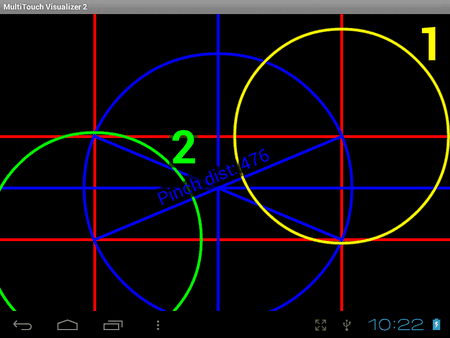

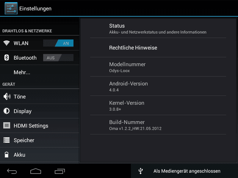

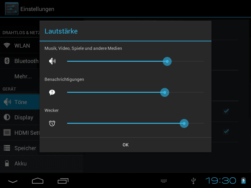

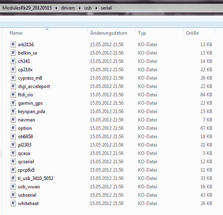

Produktpflege: cFirmware Oma ICS v1.2.2 mit Kernel Astralix & fr3ts0n zum testen.
Part1 & Part 2

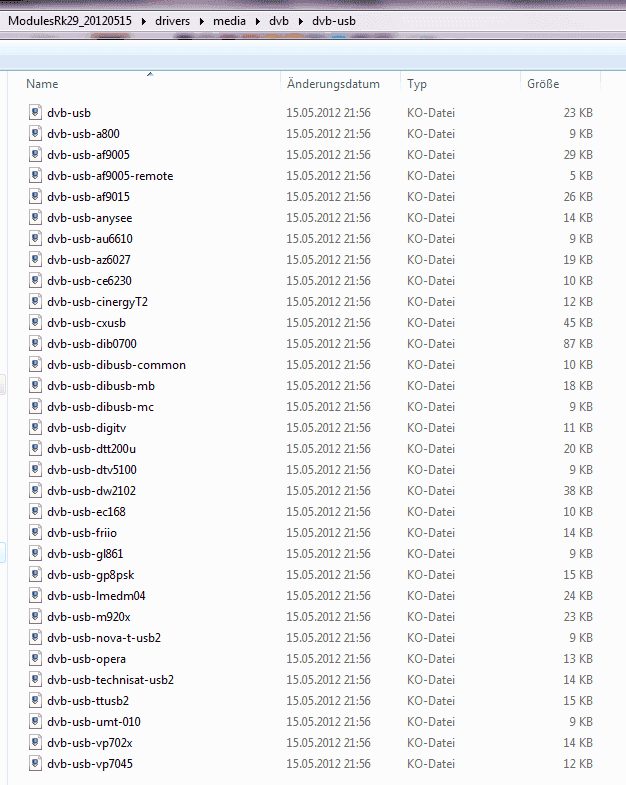

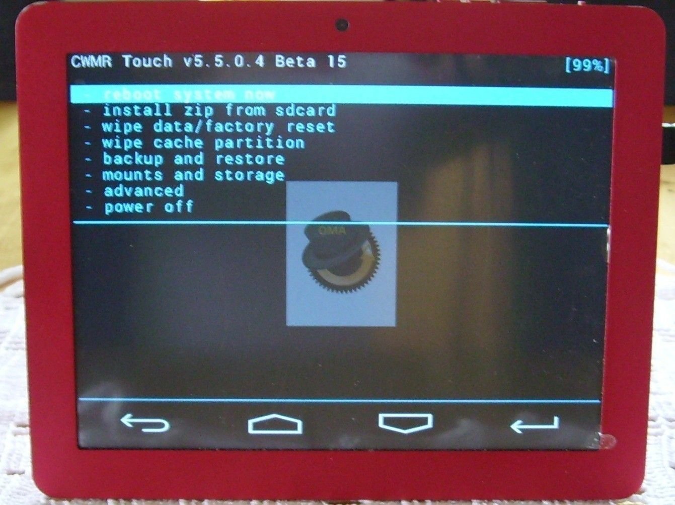

Überarbeitete CWM (partieller Touch-Support), Bugfixes (Menues: Bluetooth, Mass Storage, Lautstärke),
optimierter Dualtouch (auch Randbereiche), LAN- und Ad-hoc-Support, Unterstützung weiterer UMTS-Sticks
(siehe usb_modeswitch.d), Apps updated, 342 MB RAM. Weitere Kernelmodule liegen dem Download bei.
Upgrade: Boot, Recovery, Kernel und System flashen
(vorher mal ein Nandroid Backup machen kann nicht schaden)
Neu: nach Anleitung: https://www.android-hilfe.de/forum/...cs-cm9-croms.184590-page-11.html#post-3099637
Aktuelle "Probleme": Reboot bei Datenaktualisierung im Modus Sleep mit der App "News & Wetter"
Aktuelle "Einschränkungen": kein Bluetooth
Danke an wusel!
:thumbup:

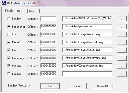

Oma7144 schrieb:
- Odys RK-Android Flashtool starten
- EraseIDB ausführen
- den RK29xxLoader(L)_V2.14 ebenfalls flashen (Haken rein)
- erster Start führt in die CWM
- wipe data/factory reset ausführen
- dann reboot system now ausführen
1. Tool gestartet (im Computeradministrator-Account unter WinXP), Loox erkannt, EraseIDB "OK".
- Muss ich explizit den Loox-Kernel auswählen oder wird der beim flashen automatisch gewählt? Default war "Kernel.img" (deaktiviert).
2. Gerät geflasht (ohne Kernel.img, Loader aktiviert, sonst alles gelassen wie es war.)
Läuft alles soweit problemlos durch, bei meinem vorherigen Android (noch eine von den ersten ext4-Roms von euch... damals, vor CWM... :wubwub: ) ist das Gerät nach dem flashen automatisch hochgefahren, hat ein paar Caches platt gemacht (wie es ja auch sein soll) und die Installation abgeschlossen. :thumbsup:
Aber ich bekomme jetzt mit der vorherigen v1.2.1 von Oma den Screen nach dem flashen nicht an, egal zu welcher Tastenkombination ich mich hier verrrenke, ob mit oder ohne (Strom/USB)Stecker, Hardreset, etc... Keine Reaktion!
Nur per RKAndroid kann ich noch auf das Gerät zugreifen... Was mache ich falsch?
Das Gerät bleibt nach dem flashen noch verbunden. Wie mache ich es jetzt korrekt aus und wieder an? Und wielange muss ich beim ersten Start M+On gedrückt halten damit CWM gestartet wird?
Hab ich evtl. etwas übersehen? Muss bei Ram und Nfs irgendwas aktiviert sein?
(Die Anleitungen werden auch immer kürzer... :D )
Liebe Grüße,
suit
//Edit: Ich sehe grad, dass die 1.2.1 garkeine kernel.img hatte, die 1.2.2 hingegen schon, und die ist dort auch aktiviert! Werd den schmu nochmal durchlaufen lassen, vielleicht lag es ja am fehlenden Kernel... :D
Du musst auch den richtigen Kernel auswählen, damit das flashen erfolg bringt.
Dazu klickst du einfach auf die ... und wählst dann das Image mit dem Namen "kernel_loox_3.0.8.Afv038.img" aus. Dieses findest du unter rockdev/Image
Dann läufts auch super :) :thumbsup:
Ja, hatte mir sowas schon in der Tat gedacht... War nur ne Weile nichtmehr hier unterwegs und wusste nicht was für ein krankes gehacke Ihr hier vielleicht produziert habt... Linux ohne kernel... :laugh:
Problem war einfach nur, dass in der 1.2.1 wie gesagt keine Kernel.img vorhanden war und diese (blöderweise in der Anleitung auch nicht erwähnt) manuell ausgewählt werden muss.
In der 1.2.2 ist das Image wieder drin (kernel.img = kernel...afv038.img)und ich bin happy, gehe jetzt nach 4 stunden dauerflashen endlich mal eine rauchen. Bei dem ganzen Stress leb ich eh nicht lange... ;)
Danke für die Hilfe & gute Nacht!
LG suit 4.0

prima, mit dem update funzt multitouch viel besser. big thx

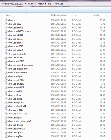

"Weitere Kernelmodule liegen dem Download bei
:thumbup:
Bevor ich das 1.2.2 flashe:
Kann ich mich irgendwo einlesen, ob ich mit diesen erwähnten Kernelmodulen was anfangen sollte? Hab ich da bisher was versäumt? :blink:
