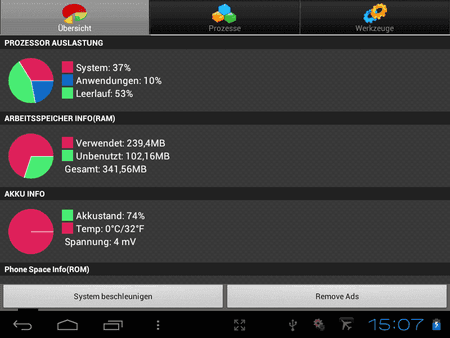

ich habe seit der version 1.2.4 das problem das der akku falsch angezeigt wird
Laden bis die rote LED aus geht. Dann in die CWM booten und wipe battery stats durchführen.
:thumbup:
Also beim Android Assistant werden die Diagramme auch alle falsch angezeigt. Akku, Auslastung usw..
Was meinst du denn genau?
:thumbup:
siehste doch akku steht bei 99% und Auslastung ändert sich auch nicht. :D Also die Kreisdiagramme.
Ne, alle Werte werden laufend aktualisiert.
Bei der Akku Info wird in dem Kreisdiagramm die Akkutemperatur angezeigt. Dies wird natürlich misslingen,
da der Loox gar keinen Temperaturfühler hat.
:thumbup:
