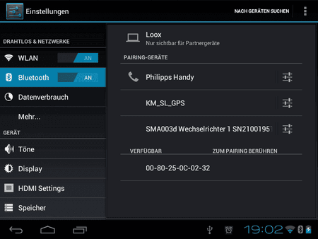

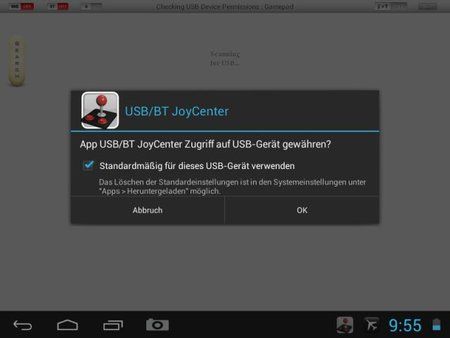

Hallo ,

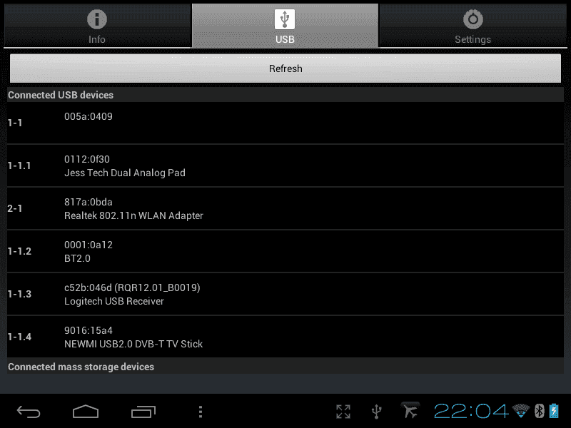

heute ist meiner neuer BT-Stick angekommen :biggrin:
Es handelt sich um einen Logilink Micro Bluetooth USB2.0 Adapter
Kennung: 0a12:0001
Der Stick funktioniert mit KERNEL 51 hervorragend!
Im neuen Kernel 52 konnte ich keine Verbindung herstellen....
Verbindung zu meinem Bluetooth-GPS klappt.
Verbindung zu meinen Wechselrichter der PV-Anlage klappt.
Verbindung zum Handy klappt.
Test mal weiter...:biggrin:
Klaus

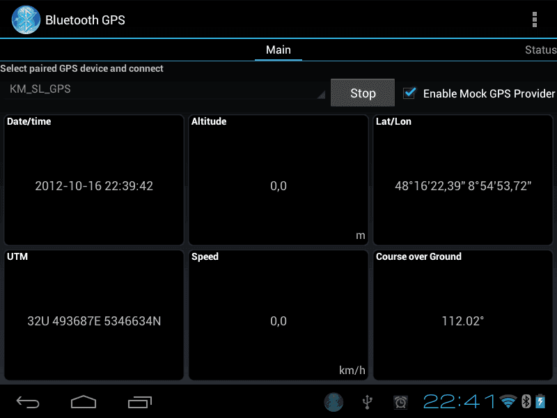

Was bisher nicht funktioniert, ist daß ich von meine Bluetooth GPS keine Daten erhalte. Werde weiter versuchen...
Klaus
Der ursprüngliche Beitrag von 22:14 Uhr wurde um 22:35 Uhr ergänzt:

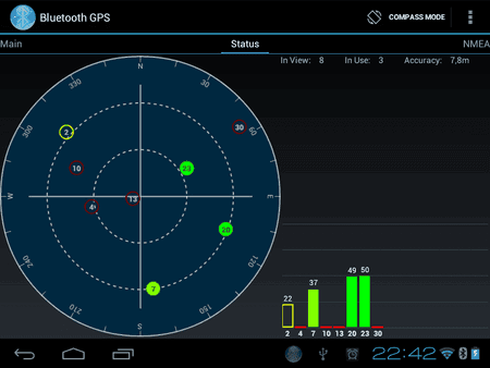

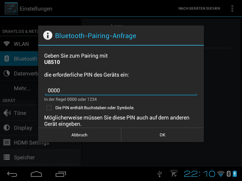

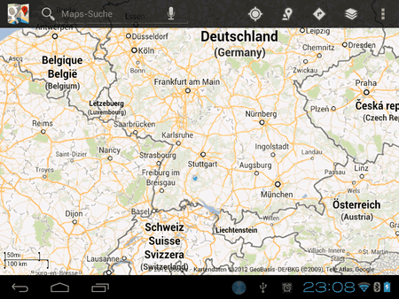

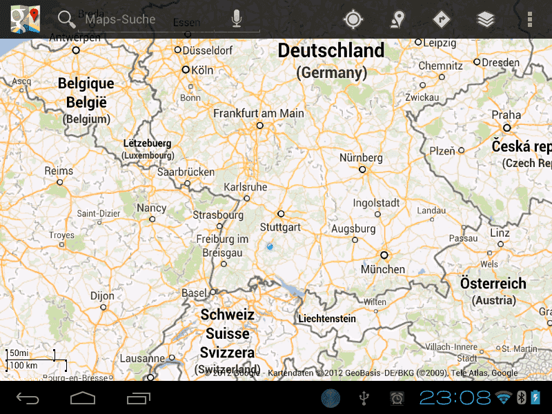

Fehler lokalisiert :biggrin:
Ich kann zwar das Loox mit dem Bluetooth GPS verbinden (pairing), allerdings wird für das Bluetooth GPS kein 'rfcomm0' angelegt!
Deshalb können BlueGPS oder andere GPS-App's keine Verbindung zum GPS aufbauen.
Nachdem ich rfcomm0 manuell im Scriptmanager angelegt habe, klappt es!
Dazu habe ich folgende Zeile verwendet:
rfcomm bind /dev/rfcomm0 ${bdaddr} 1
Für ${bdaddr} habe ich die Mac-Adresse meines Bluetooth GPS eingesetzt: 00:0B:0D:70:0D:A0
Als GPS-App habe ich 'Bluetooth GPS' verwendet (siehe Bilder)
Standort wird in Google-Maps erkannt... :biggrin:
Klaus

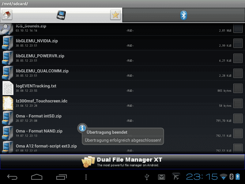

- BT Datenübertragung (z.Bsp. zu einem Handy) :flapper:

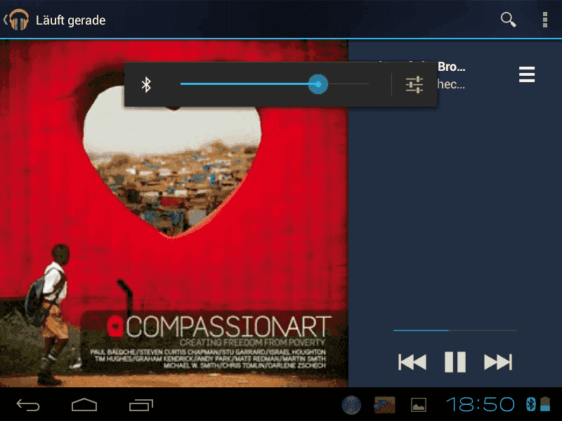

Wenn ich mit Kopfhörern Filme schaue oder Musik höre, entsteht bei mir ein Problem mit dem Stereo bzw. Mono Audiosignal. Der Ton kommt so gestört an, d.h. das sich die beiden Spuren (Links und Rechts) sich überlagern und somit die Höhen fasst gar nich mehr ausgegeben werden.
Als Notlösung zieh ich den Kopfhörerstecker ein Stück raus, dann wird über einen von beiden Kopfhörer der Ton richtig ausgegeben. Hab mir jetzt auch noch ein Stereo-Mono-Adapter bestellt.
Ich denke jedoch das es vielleicht nur eine Einstellung irgendwo ist. Mit der Stock-ROM ging es erstaunlicherweise.
Hab jetzt 1.2.8a drauf!
Vielen Dank im vorraus.
Ist ein Problem der CM9. Es gibt leider keine so recht passenden Sourcen dafür. Versuche mal den Pegel
mit AwesomeBEATS zu nivellieren.
:thumbup:

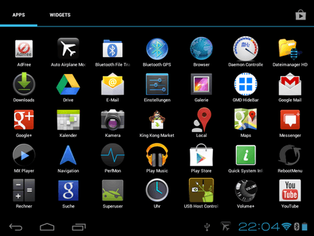

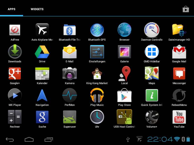

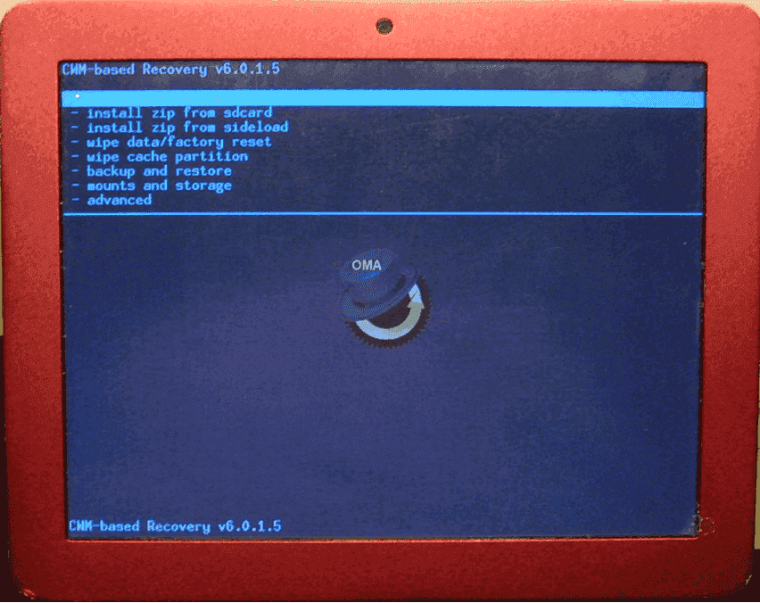

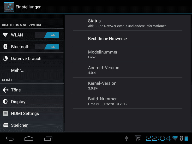

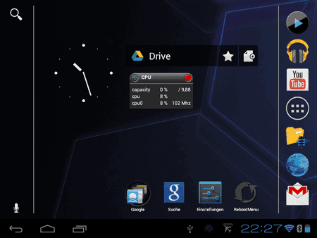

Produktpflege: cFirmware Oma ICS v1.3 zum testen.
Nennen wir sie die Final-Edition ;-)
- system ext4
- CWM 6.0.1.5 recovery
- homebrew kernel #56 by Astralix & fr3ts0n
- bluetooth-stick support
- CPU overclocked @1,1 GHz, Daemon Controller to control
- externalSD mounted as NAND
- latest hosts, su, su-binary, busybox
- patched Google Play (no device restrictions), King Kong Market
- MX Video-Player, Play Music, Volume+
- Google Apps (Drive, Google+, Maps, YouTube)
- BT Filetransfer, BT GPS
- Reboot Menue, HideStatusbar, PerfMon
- Dateimanager HD (root)
- Trebuchet & Holo Launcher
Download: Image
Installationsanleitung:
Download entpacken mit 7zip
Fix "Oma - Format_NAND" auf SD-Card kopieren
Odys RK-Android Flashtool starten (Anleitung zum Flashtool siehe Anlage)
- EraseIDB ausführen
- oben bei Loader Haken rein
- Run ausführen

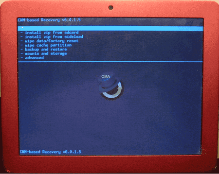

Erster Start führt in die CWM
- unter install zip from sdcard den fix "Oma - Format_NAND" ausführen
- reboot system now ausführen
Erster Systemstart dauert ca. 3-4 Minuten (Dalvik muß gefüllt werden)
Have fun!
Bedienung CWM:
CWM starten: Ladestecker abziehen, M und Power ON gedrückt halten
CWM bedienen: Vol+/- = blättern, Power On = wählen, Esc = zurück
Alles natürlich immer auf eigenes Risiko.
