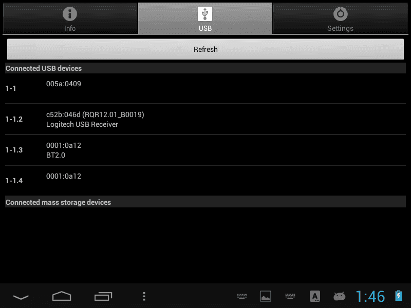

Wie bekomme ich den Bluetooth stick mit der kennung 0001:0a12 zum laufen ? :)
Oma's ICS 1.2.5 mit dem Kernel 54 installieren,
alternativ das testimage mit BT installieren.
Danach BT-Stick anstecken und in den Einstellungen BT aktivieren.
Klappt hier bei mir wunderbar:thumbup:
Klaus
ok danke :D
man es geht nichts hab alles aufprobiert: 1.2.5 ics die aktuelle version jelly bean den 54 kernel nix er will nicht an machen :(
Ja, geht mir auch so. Ich habe hier zwei Stick mit demselben Chip (derselben Kennung), der eine geht
und der andere nicht ....

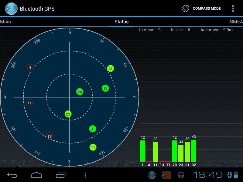

BT-GPS funktioniert :flapper:
Navigation mit Navit oder Google-Maps ebenso :flapper:
BT-Audio auf Headset funktioniert bisher nur bei der ersten Aktivierung von BT. Bei der nächsten Aktivierung von BT wird die BT-Weiterleitung beendet.
Ist die für die Audio-Wiedergabe über BT zuständig?
Was bisher sonst noch aufgefallen ist:
BT-Aktivierung klappt manchmal innerhalb von 1sec, manchmal dauert es 3-4sec und manchmal erst, nachdem der Stick neu eingesteckt wurde...
BT-GPS kann sich nun auch ohne manuellem anlegen der rfcomm0-Variable verbinden :flapper:
Verbindung mit dem Headset in meinem Auto funktioniert bisher nur bedingt.
Manchmal wird die Verbindung hergestellt (Loox als Telefon), dann klappt auch die Audio-Wiedergabe, manchmal wird das Loox nicht als Telefon verbunden (nur Audio-Wiedergabe). Dann kann mein Auto aber nichts mit dem Signal anfangen... :mad2:
Werde das noch weiter verfolgen.

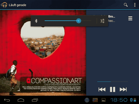

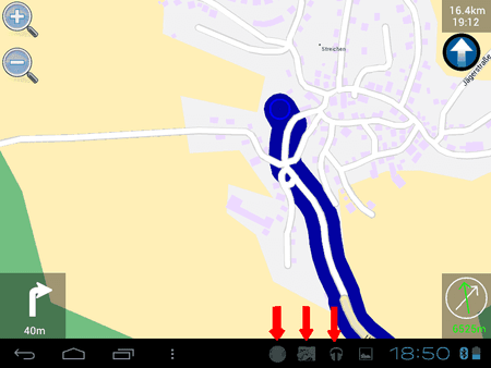

Heute morgen hat folgendes geklappt (Gleichzeitig!): (Leider keine Screenshot's, werde ich aber nachreichen...)
Positionsbestimmung über BT-GPS,
Navigation mit Navit, Sprachausgabe über BT-Headset,
Musikausgabe mit Play Music auch über BT-Headset wobei das BT-Headset mein Auto-Audiosystem war :flapper:
Einzige Manko, gelegentlich traten Lautstärke-Schwankungen bei der Musikwiedergabe auf (kein Ton), allerdings waren die Abstände dieser Schwankungen nicht gleichmäßig.
Liegt wahrscheinlich daran, dass BT-GPS das Signal verliert und sich wieder verbindet.

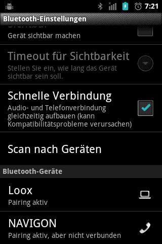

Hier nun noch die versprochenen Screen-Shots.
Inzwischen weiß ich, daß mein BT-Headset im Auto die erste Verbindung sein muß, dann klappt es!
Klaus
