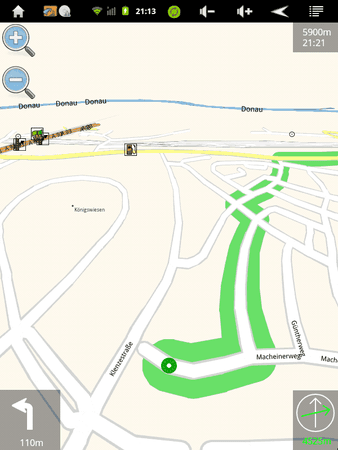

Hier die Anleitung für Navit ... weiter unten als Nachtrag die Anleitung für GoogleMaps ... das dort verlinkte usbgps.apk bitte auch für Navit installieren!!!
Das verlinkte Startskript starte ich mit dem Script Manager aus dem Market, dann muss nichts mehr im Terminal geschrieben werden.
Mit einem USB-GPS-Empfänger (ich habe einen Navigon Navilock NL-302U) und Navit (App aus dem Market) habe ich hier am Loox eine Echtzeitnavigation mit Sprachausgabe und lokal gespeicherten Karten (Internetanbindung während der Fahrt nicht nötig) laufen.
So geht es:
1. /system/build.prop mit der Zeile
Code:
ro.android.gps.provider=ttyUSB0
ergänzen.
2. Anhängendes Kernelmodul und Skript in ein Verzeichnis (z. B. /mnt/sdcard/) kopieren, das verlinkte apk installieren.
3. Rebooten, damit die Änderung wirksam wird oder zum Testen die Anweisung aus 1. mit setprop setzen.
3. Terminal öffnen und
Code:
su
eingeben.
4. Einmalig das Skript ausführbar machen mit
Code:
chmod a+x /mnt/sdcard/gps
5. Skript mit
Code:
/mnt/sdcard/gps
starten, den Anweisungen folgen.
6. Im Erfolgsfall das UsbGPS starten, austesten, ob die Option "SirF" benötigt wird oder nicht.
7. Navit starten und losnavigieren, Sprachausgabe wird automatisch gestartet, wenn ein Ziel eingegeben und berechnet wurde.
Man kann z. B. in GoogleMaps eine Route planen, in Ruhe mit allen Details, wenn man dann auf Navigation geht, dann kann man Navit zum Navigieren auswählen. Das ist sehr komfortabel und einfacher als in Navit selber. Kartenmaterial kann einfach heruntergeladen und offline genutzt werden.
Thomas.

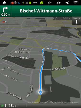

Die Navigation klappt jetzt auch mit GoogleMaps (Einschränkung - ausser man möchte die Route im Cache vorladen ...: Nur mit einem zusätzlichen Handy, das als Accesspoint dient und auf das man vom Loox aus zum Kartendownload on the fly via WLAN zugreifen kann, denn der USB-Port ist ja durch den GPS-Empfänger belegt!!!)
1. UsbGPS.apk installieren, in den Einstellungen bei Anwendungen - Entwicklung - Falsche Standorte zulassen --> Download Bluetooth GPS for Android from SourceForge.net
2. Anleitung wie im Post #1 beschrieben ausführen.
3. UsbGPS starten.
4. GoogleMaps starten, navigieren.
Viel Spaß,
Thomas.
