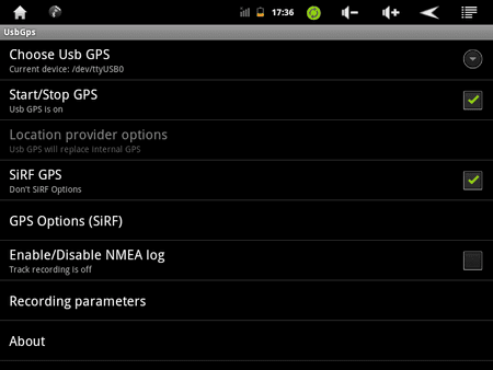

Hallo Thomas,
hallo ropa,
ich bin zwar ganz frisch auf android, das loox ist mein erstes, kann aber vieleicht einen entscheidenden Hinweis geben.
Bin selber an der Anbindung eines USBGPS interessiert und meine Ergebnisse waren exakt die gleichen wie bei ropa.
Die MNEA Datensätze werden auf ttyUSB0 geliefert, allein blueGPS schaut dort nicht hin.
Nach etwas Recherche scheint es mir so zu erschließen, dass das opensourceProjekt anfänglich als usbGPS4Anroid gestartet wurde
Ein bin namens UsbGPS4Droid_alpha3.apk installiert sich auch als USBGPS.
Alle von mir ausprobierten Versionen von BlueGps4Droid (1.1.1/1.2.2/1.2.3) werden als blueGPS aufgelistet.
Benutzt Thomas vieleicht ein eigenes Compilat oder eine andere Version?
Wofür ist denn eigentlich ro.android.gps.provider?
getprop liefert mir ttyUSB0.
Hier ein Screen von BlueGps4Droid1.2.3. Bei dem usbGPS4Android_alpha3 kann man an dieser Stelle wenigstens ttyUSB0 eintragen bzw. ist dort bereits eingetragen.
Gruß,
Heiner
Reaktionen: ropa und fluxflux
Servus Heiner, richtig erkannt, danke für den Hinweis!
Das Problem ist tatsächlich der Link von der sourceforge.net-Seite, der zeigt nicht auf das UsbGPS, sondern auf das BluetoothGPS!
Ich habe den Link korrigiert, jetzt könnt ihr tatsächlich das UsbGPS herunterladen, das auch funktioniert.
Sorry für die Verwirrung, aber der Sourcecode auf deren Seite steht auch unter UsbGPS ...
Thomas.
P. S.: Hier noch der direkte Link: https://github.com/HvB/UsbGps4Droid/UsbGPS4Droid_alpha3.apk/qr_code
Reaktionen: ropa
