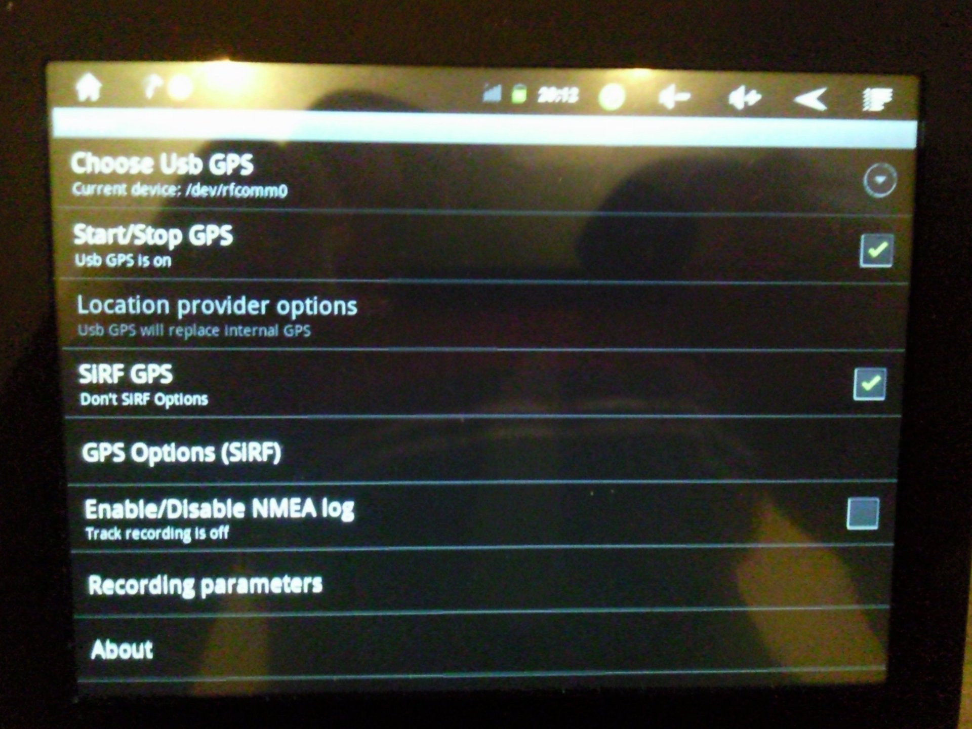

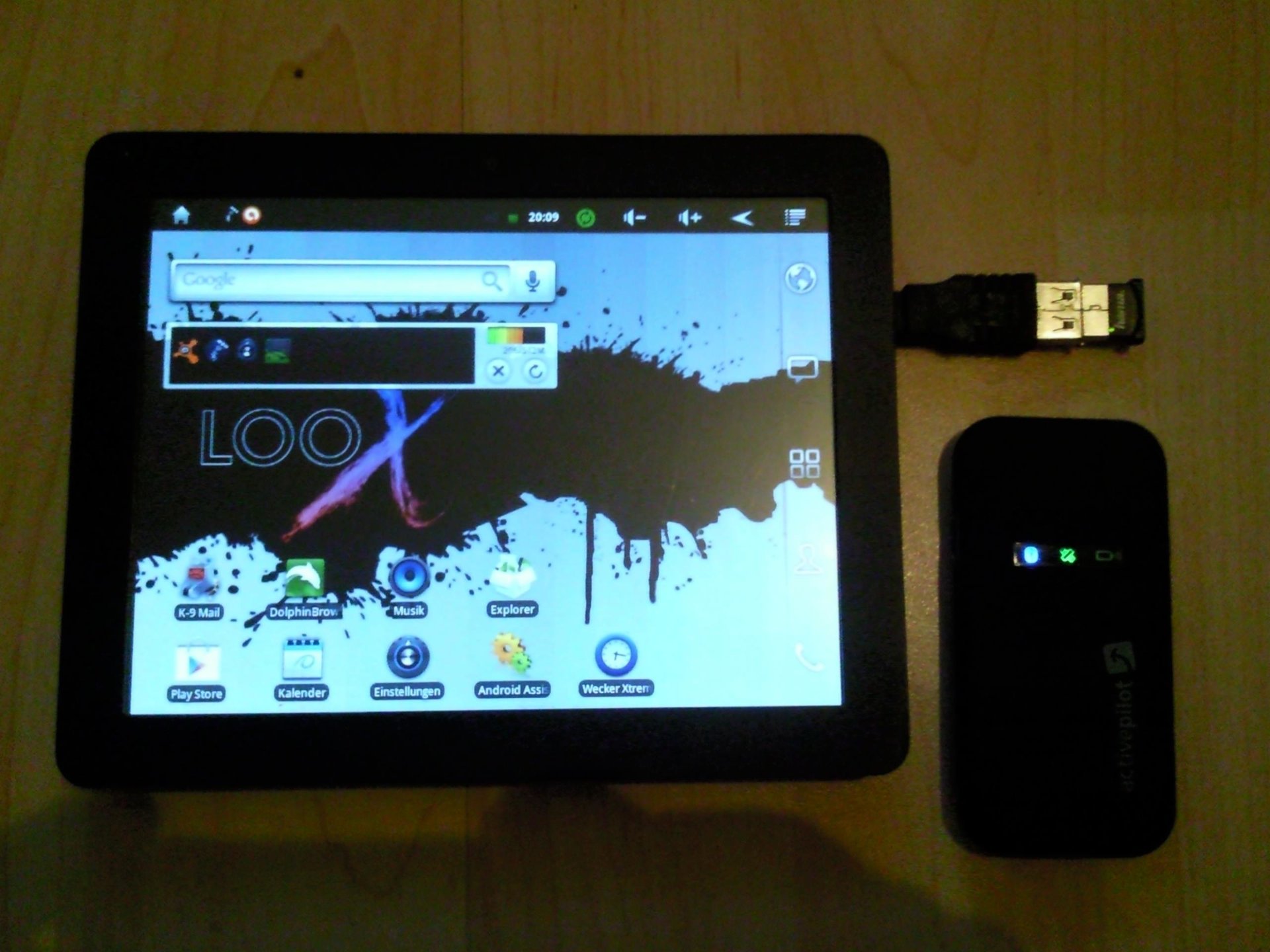

Wenn der BT Stream nach kurzer Zeit gleich wieder abbricht, versuche mal folgendes...
GPS ausschalten, BT Stick abziehen. Dann zuerst den BT Stick wieder anstecken und dann GPS Empfänger wieder einschalten. Wenn der Stream wieder abreißt, probiere diese Prozedur ein paar mal. Das hatte ich auch schon.
