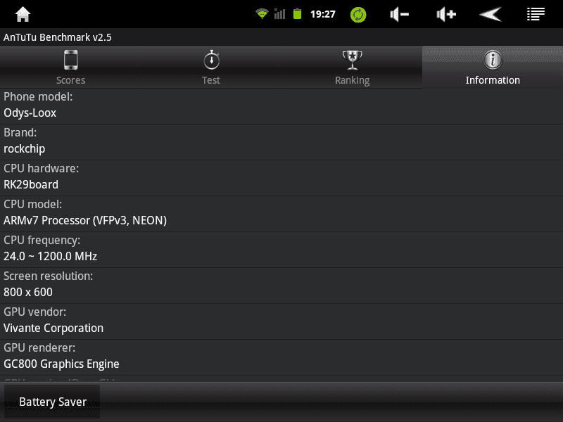

Schau' mal bei Antutu unter Information, dort müsste stehen:
CPU frequency:
24.0 ~ 1200.00 MHz
Thomas.
CPU frequency:
24.0 ~ 1200.00 MHz
Thomas.
Hm, hatte ich doch geschrieben das da bei mir: 24.0 ~ 1008. Mhz steht.
Wenn Du in AnTuTu ganz rechts auf Information gehst, ohne den Test.
Was steht Da?
L.G.
Jörg

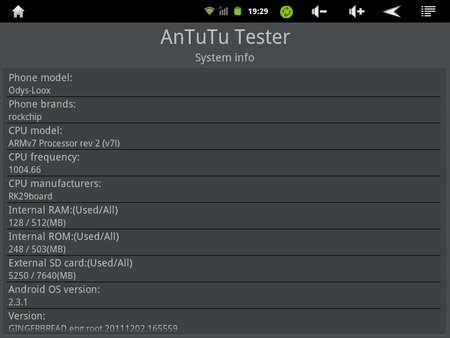

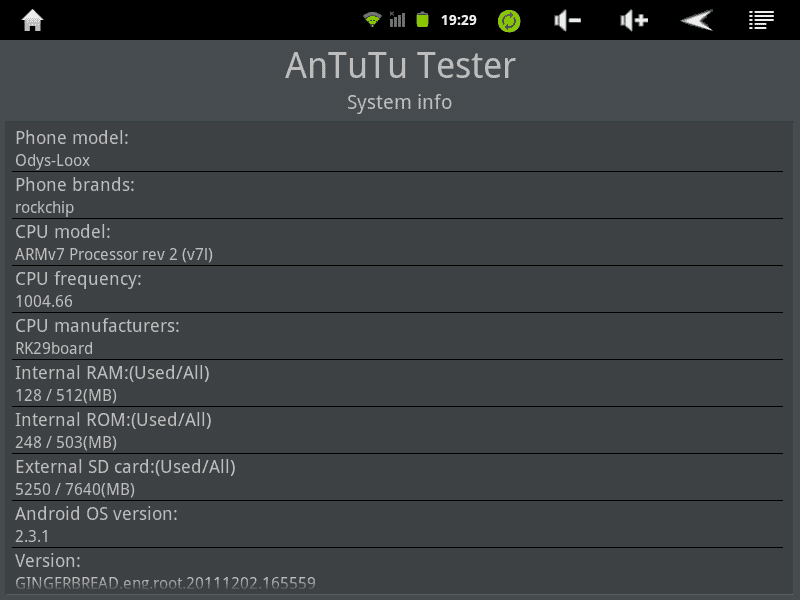

Sorry, ich dachte an die beiden im Anhang verlinkten Angaben, da stehen unterschiedliche Werte ...
Thomas.
Was steht Da?
Bei CPU frequenzy: 24.0 ~ 1008. Mhz
Wenn das der fall ist, dann habe ich die beiden updates beim upload verwechselt.Sorry
