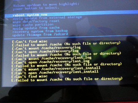

Hallo Oma erstmal Vielen Dank für Deine Hilfe :)
ich glaub mein Problem ist grösser :(
Schau mal bitte...

D.h. das Tab booted nur noch in die Recovery und du hast keine Verbindung zum RK-Flashtool?
:thumbup:
Doch ins Flashtool komm ich noch aber nach jedem flashen kommt kurz der Bildschirm mit dem ICS Logo und kurz das Odys und dann kommt das Androidmännchen stehend und dann kurz danach das liegende mit dem Ausrufezeichen,nach ner Weile das selbe Spiel von vorn.Bin dann in den Recovery gegangen.

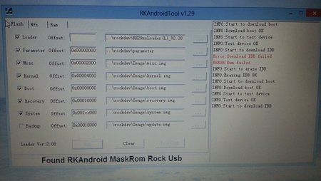

Was ist das jetzt?:confused:

Tool als Admin (Rechtsklick) starten.
:thumbup:
Hab ich aber der hängt gerade wieder beim start to download IDB
Das hört sich jetzt nicht wirklich gut an.
Um es zu verifizieren, lädst du jetzt das Build hier herunter, tauscht den Kernel im Ordner rockdev/Image
