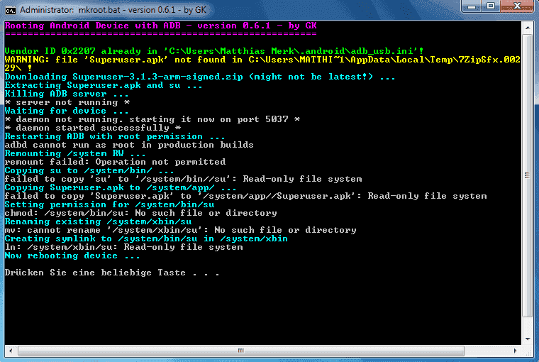

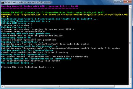

Ich habe das selbe Problem wie canone2. Ich habe es auch mit dem selbst-extrahierendes Archiv aus dem oben genannten Link probiert. Folgendes Ergebnis:

Haste das script denn auch als admin ausgeführt?
Gesendet von meinem PASCAL2 mit Tapatalk 2
Moin moin,
exat der gleiche Fehler bei mir, als Admin angemeldet.
der-hamster schrieb:
Moin moin,
Als admin angemeldet sein reicht nicht!
Es muss als admin ausgeduehrt werden!
Gesendet von meinem GT-S5830 mit Tapatalk 2
No way. Gleicher Fehler. Das Teil ist hartnäckig :)
gesendet vom Neo X7 mit Tapatalk
Nicht MKroot ausführen, das funktioniert nicht, das Script auf der ersten Seite MANUELL eingeben!!!
