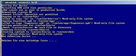

Hier wird alles wild durcheinandergeschrieben hat es nun jemand geschafft das Neo X7 zu rooten oder geht es nicht. Das beschriebene Script hat jedenfalls keinen zugriff und nach Neustart geht Display nicht mehr! Kann Jemand der es geschafft hat das Wissen zusammenfassen?

Siehe mein Post auf Seite 7.

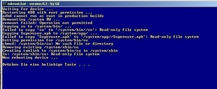

Ich habe kein Problem mit ADB. Beim ausführen des Scripts(mkroot.bat) wird ,wie Grafik zeigt, kein Zugriff auf das Gerät gewährt.
Script? Machs manuell wie auf seite 1 erster Port beschrieben.
Wie komme ich auf die shell, bei putty reicht adb anklicken nicht?
Windows oder Linux? Bei Windows: Start --> Ausführen --> cmd --> enter
Reaktionen: Magnitud
Mit dem Script hat es geklappt. Hatte versucht per adb.exe eine Shell zu öffnen das klappt natürlich so nicht. Sollte vielleicht auf der ersten Seite erwähnt werden.
@Magnitud: Glückwunsch Vielleicht nochmal zur Klarstellung: 1.) mkroot.bat funktioniert definitiv nicht bei NEO X! 2.) Man muss die Schritte, die am Anfang dieses Threads stehen, einzeln durchführen und vorher die ADB-Verbindung herstellen. 3.) Scheinbar können Neo X7 NACH dem Firmware-Update NICHT mehr gerootet werden (siehe https://www.android-hilfe.de/forum/...bei-odys-erhaeltlich.259050.html#post-3494050 ) Viele Grüße

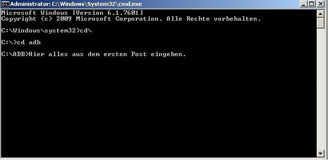

Den post hab ich auch schon gelesen aber wo soll ich den code von der ersten Seite eingeben. In der Console ?
Sorry für die Frage habe aber echt keinen Plan :(
In dem Verzeichnis in dem du das ADB Pack entpackt hast.
Start -- > Ausführen --> cmd
Im schwarzen Fenster mit "cd Verzeichnisname" in das entsprechende Verzeichnis wechseln und den Code der ersten Seite eingeben.
