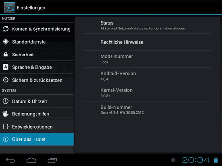

nein, der g- sensor ist echt mies aber den benutze ich eig nie (zumindest versuche ich es)
komisch ist nur das da 1.2.4 steht obwohl ich die 1.2.5 genommen habe!!

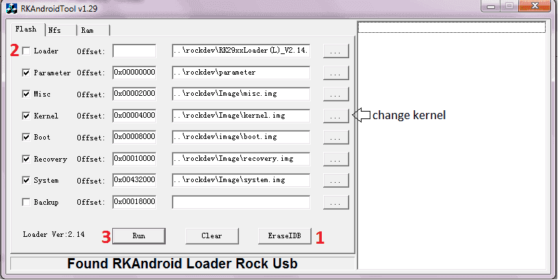

Oma, ich glaub ich brauche Hilfe.
Ich habe das ODYS Next nach der Anleitung geflasht und vorher die Kernel Datei ersetzt.
Aber das Tablet fährt nicht hoch.
Ich sehe ewig das "Oma" Logo.
Was ist da los :/ ?
Netzteil dran? EraseIDB gemacht? Format NAND fix ausgeführt?
:thumbup:
Netzteil ist dran.
Mit ErasseIDB kann ich grad nicht anfangen :/
NAND fix, wie mache ich das denn? Mit CWM, oder?
Ich komm aber nicht rein.
Ich finde die Kombination der Tasten leider nicht :/
Du hast doch schon mal geflasht, also geht der Treiber. M-Taste halten und Netzteil anstecken.
