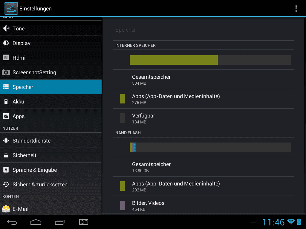

Hier noch ein Screenshot.
Der Support meinte, dass das beim "neuen?" Noon normal wäre und das das der Telefonspeicher ist???
Ich bekomme immer wieder die Meldung das der Speicher voll ist und muss sehr oft mit TaskKillern Apps killen, bei meinen anderen 2 Android-Geräten mit 1 GB RAM ist das nicht so.
Hat das Teil dann 1 GB RAM und nochmal 512 MB RAM oder wie muss ich das verstehen? Und die Apps laufen standardmäßig in den 512MB RAM und deshalb hab ich immer wieder die Meldung mit nicht genügend Speicher?
Ich versteh nur Bahnhof.
Danke
Vokuit00
Es gibt zwei unterschiedliche Versionen des Noon.
Die eine verwendet vom Gesamtspeicher 500MB, die Andere 1GB.
Am Gesamtspeicher änder sich aber nichts.
Hab ich oben leider vergessen zu ergänzen.
Der kleinere Telefonspeicher ist sozusagen die erste Speicherinstanz.
Hier landet erstmal alles. Der Vorteil ist, dass dieser Speicherbereich direkt in das System eingebunden ist und dementsprechend schnell angesprochen werden kann.
Dieser Bereich sollte möglichst frei gehalten und nur für die wichtigsten Apps genutzt werden. Alles andere sollte auf die interne SD-Karte.
Der ursprüngliche Beitrag von 12:18 Uhr wurde um 12:22 Uhr ergänzt:
Das ist nicht der Arbeitsspeicher, sondern ein kleine Teil des Gesamtspeichers.
Alle Android Geräte sind so aufgeteilt.
Den Arbeitsspeicher findest Du unter "Einstellungen - Apps - Aktiv" am unteren Rand.
Allgemein ist der Speicher wesentlich deutlicher unter "Einstellungen - Apps" einzusehen.

Unter Einstellungen -> Apps -> aktiv bekomme ich 315 MB belegt und 583 MB frei für den RAM angezeigt. Unter Speicher -> interner Speicher bekomme ich 0,98 GB angezeigt. Scheint ja zu passen, wobei mich die obigen Erklärungen etwas verwirrt haben. Interner Speicher ist doch der RAM?
Hallo vokuit00,
SENDE DAS NOON ZURÜCK!
Und das innerhalb der 2 Wochen. Danach hast du sicher keinen Reklamationsgrund mehr, denn bei Odys steht nirgends, dass der interne Speicher=Telefonspeicher=App Memory=App Partition 504 MB oder 0,98 GB groß ist.
504 MB sind nicht zumutbar. Bei topnotchtablets.com hat man für das PIPO M1 Firmware (TNT3 und 4) entwickelt, wo der interne Speicher=App Partition sogar auf 2GB erweitert wurde. 504 MB sind schon im Normalfall belegt und Android verschiebt nicht von selbst auf SD-Karte.
@dachscher
Der interner Speicher ist nicht der RAM! Der interner Speicher wird vom 16GB Nand Flash abgezweigt. Der RAM ist extra und auch schneller.
Gruß wodin
Reaktionen: dachscher
