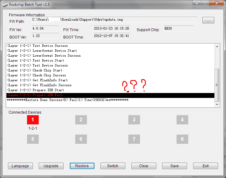

Es dauerte nicht lange bis der Prozess beim Schritt: Prepare IDB start war. Es dauerte eine Weile und dann zeigte das Tool an: Prepare IDB fail. Und das wars. Jetzt lässt sich das Noon nicht mehr starten alles bleibt schwarz.
Habe dann über das RKAndroidTool den Prozess EraseIDB durchgeführt und anschließend versucht die Firmware von der Homepage von Odys (Odys_Noon_Firmware_20121112) zu installieren.
Dort bin ich bis zum Schritt: Downloading IDB start gekommen. Dann dauerte es ca. 10 min. bis die Meldung Downoading IDB fail kam. Bildschirm bleibt also weiterhin schwarz. Das habe ich schon mindestens 3 mal durchgespiel.
Jetzt sitze ich da und weiß nicht was ich tun soll. Könnte mich schwarz ärgern, hätte ich doch nur auf Major_Tom gehört.

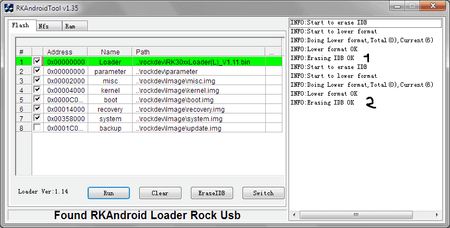

Unter Win 7 mußt Du das RKAndroid-Tool nur mit Adminrechte starten, Kompatibilätsmodus XP Service Pack 3 habe ich noch nie benötigt.
OK, mache vor dem flashen mit dem RKAndroidtool zwei Erase IDB (es sollte die OK Meldung kommen) und dann flashen.

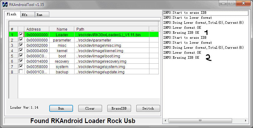

3. 2x Erase IDB machen, jeweils immer die OK-Meldung abwarten, bei Erfolg bei 4. weiter.

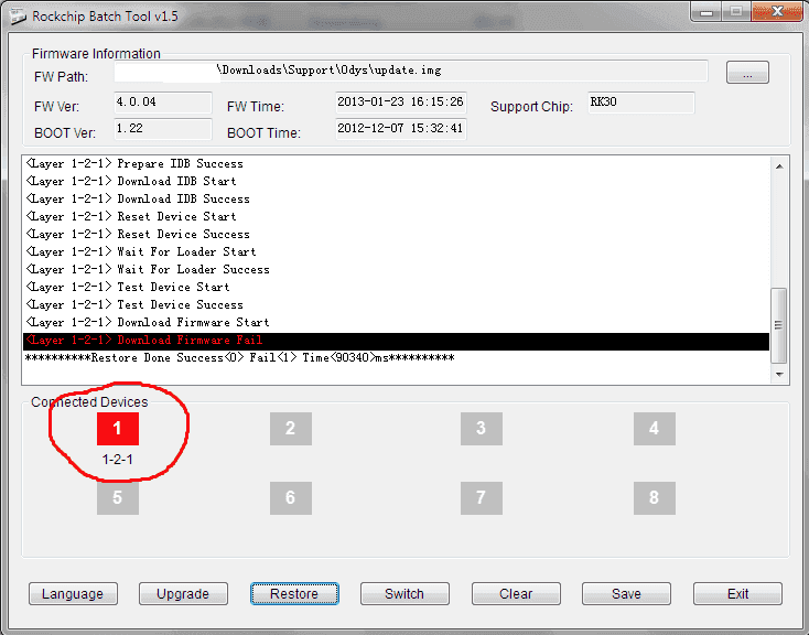

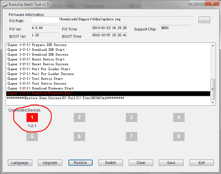

Folgende Schritte habe ich durchgeführt:
1. Anschluss per USB erfolgte problemlos.
2. Mit RKAndroidTool zwei mal Erase IDB: Siehe Bild (Erase IDB)
3. Mit RKBatchTool versucht wiederherzustellen: siehe Bild (Noon-Update)
4. Wiederholung von Schritt 2 und 3 mit folgendem Ergebnis: siehe Bild (Noon-2Update-fehlgeschlagen)

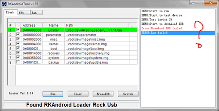

5. Wiederholung von Schritt 2 und diesmal wollte ich nicht die Update-Datei, sondern die Firmware von der Homepage flashen mit RKAndroidTool mit folgendem Ergebnis: siehe Bild (Noon-3Update-fehlgeschlagen).
Ich verstehe das nicht, die Hardware wird zwar erkannt, aber irgendwie bekomme ich nichts aufgespielt. Langsam mache ich mir ernsthafte Sorgen:sad:

Das könnte durchaus sein, dass es für Classic ist und deshalb nicht funktioniert. Ich frage mich allerdings, ob Odys tatsächlich davon ausgeht, dass die Käufer des Tablet's so gut informiert sind und wissen, dass es zwei Hardwareversionen gibt. Und da man mit Sicherheit nicht davon ausgehen kann, handelt es sich entweder um eine auf beiden Hardwareversionen laufende Firmware oder "Verarsche".
Selbst wenn die Firmware für die Classic Version ist, erklärt es nicht, warum die von PopEi bzw. dir verlinkte img.-Datei nicht drauf gespielt werden kann.

Das Update wurde dabei mit dem RKBatchTool und der unter Ziff. 1 herunter geladenen Datei (update.img) gestartet, bis es beim bereits beschriebenen Schritt Pepare IDB fail endete und nichts mehr ging. Und ja hier habe ich Restore und nicht Upgrade gedrückt.
Dann habe ich versucht mit dem RKAndroidTool das unter Ziff. 2 heruntergeladenes Paket drauf zu brezeln, bis es beim Schritt Download IDB fail ebenfalls scheiterte.
Und dann kamen die Post's #11 und #13, also das Ergebnis des Versuchs nach PopEi's Anleitung, ohne Kompatitbilätsmodus und mit zwei mal Erase IDB.
Soeben habe ich es noch einmal versucht und das Ladekabel angesteckt. Wieder ist es an dem Prepare IDB fail gescheitert.
