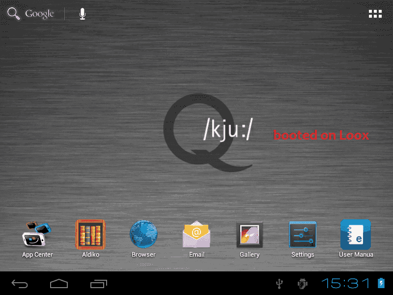

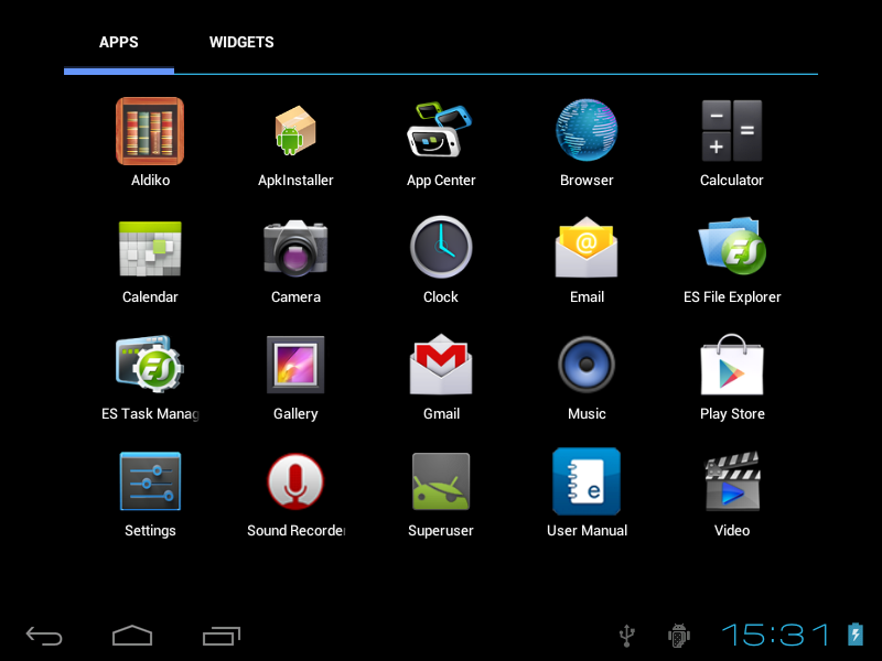

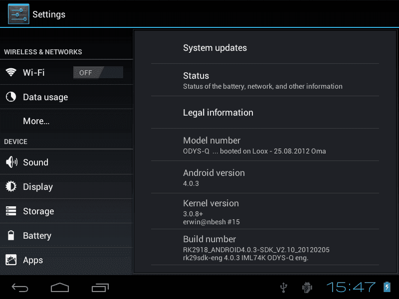

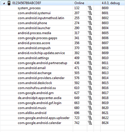

- hat anscheinend geklappt, es bootet, jau hat geklappt ! Vielen Dank fuer eure Hilfe, und wieder was gelernt ! so macht das Laune :D wenn es mal kurz haengt nicht erschrecken, warten bis alles dunkel ist, dann power gedrueckt halten fuer neustart.
Wer mit Root unterwegs ist, der kann natürlich auch einiges kaputt machen.
Deshalb deponieren wir hier mal lieber die Firmware, eingebunden in das RK-Flashtool ;-)
Ein Danke an el_bloom!
:thumbup:
