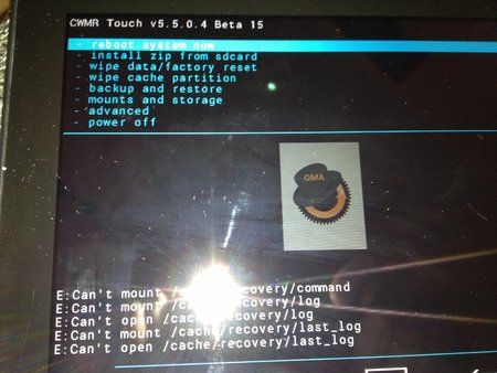

....so mal eine komp. neuinstallation durchgeführt.....
Der Kernel bootet erstmal, dann gehts ins CWM. Habe dann die entsprechnden Fixe ausgeführt, wie folgt.....Format NAND, Modelfix-Q, Akkufix.
Danach Reboot, aber dann geh es wieder in das CWM.....
...noch gesehen das das CWM Fehlermeldungen ausgiebt...
Das hatte ich schon vermutet.. Montag gibts nen neuen Kernel... der sollte besser funzen.
