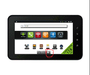

Noch etwas: Wie ändere ich - siehe Anhang (eingekreister Button) - den Shortcut vom Browser (verwende ich garnicht da Opera Mini) in zB. Kontakte oder eben den von mir verwendeten Browser?
Danke und liebe Grüsse!

Ich hatte mir ja gleich zu Anfang den kostenlosen "ADW Launcher" (alternative Oberfläche) installiert.
Danach waren auf dem Startbildschirm die Symbole für SMS, Kontakte und Android Market zu finden.
Zur zweiten Frage:
Ich drücke etwas länger auf die entsprechenden Symbole und ziehe sie dann wohin ich will. Auch da unten hin, wo du es gerne hin hättest.
Ich verwende allerdings den "ADW Launcher". Bei der original Oberfläche sieht es vielleicht anders aus?!
