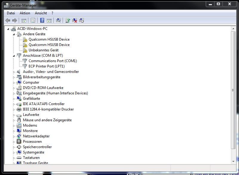

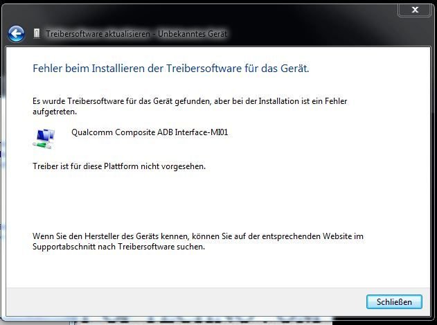

habe folgende Meldungen.
Trotz den Oben. Drivers. Habe versucht die up to date zu machen. Leider kommt die selbe Meldung.
:confused2:

Du hast die falsche Bitversion des Treibers versucht zu installieren .
Denn genau dann kommt diese Meldung.
Hier mal ein link mit ziemlich vielen Versionen ( 32 und 64 bit ) :
Download PdaNet
und hier die aktuellste version ( meines wissens nach ) :
Download PdaNet.
Hoffe ich konnte helfen .
Grrüße cweberwnd
P.S.: Bei mir hat es mit der Version 3.02 in Win7 Prof 64bit geklappt

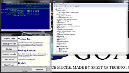

Einiges hat sich geändert. Modem Update hat funktioniert. Aber im Geräte-Manager ist immer noch Unbekantes Gerät. Habe "Neu Install" gestartet, Tablet machte Neustart. Nun sehe ich am Tablet den Start Bild. Mehr passiert da auch nicht.
Wie lange dauert eigentlich " writing boot " ?.

Servus. Hat fuktioniert. Aber fragt mich nicht wie.....
nun sehe ich im Menü kein Ordner wodurch ich meine SD Karte rein kann ?!?!?
Bitte helfet...
