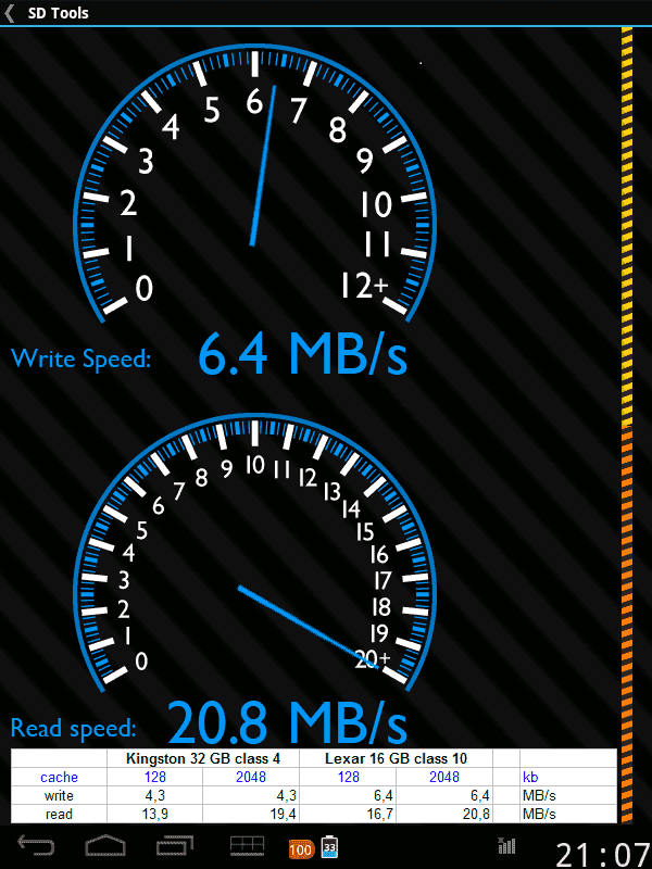

Hallo Penny wie schnell ist den deine microsd Karte Class ?
