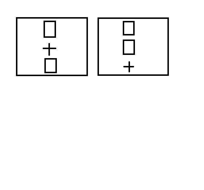

Ich hätte auch eine Frage und zwar ob es möglich ist, mittels dem plus-symbol eine Seite nach der aktuellen einzufügen. Mit dem Hand-werkzeug hab ich die Möglichkeit schon gefunden, das ist allerdings immer 4 mal klicken.
Sonst richtig super app, großes Lob von meiner Seite!
@Matthias.ja: Nein, das ,Plus‘-Symbol fügt an. Man könnte aber natürlich über ein eigenes Symbol nachdenken. Ich habe allerdings keine gute Idee, wie ein Symbol mit der Bedeutung ,Seite einfügen‘ (oder besser ,Seite nach der aktuellen Seite einfügen‘) aussehen könnte. Vorschläge?

Zunächst mal "frohes Neues" zusammen! Als ich deinen Post eben gelesen habe, ist mir ganz spontan z. B. eine Aufteilung der Symbole gemäß Dateianhang gekommen. Voraussetzung wäre, dass man das bishere "Plus"-Symbol umstellt bzw. erweitert: Das Plus wird zu dem Symbol rechts und behält die Funktion, zusätzlich dazu kommt links daneben das Symbol zum Einfügen von Seiten an der aktuellen Stelle in der Datei (also nicht zwangsläufig am Schluss).
Wie gesagt - ganz spontaner Einfall der noch spontaner grafisch umgesetzt wurde :lol:

Ich hatte die gleich Idee für die Umsetzung mit zwei verschiedenen Icons. Ich hätte eine kompliziertere Idee für die grafische Umsetzung gehabt, da ist deine auf jeden Fall verständlicher.
Also wenn dieses Feature in einer nächsten Version eingefügt werden könnte, wäre ich - und sicher auch einige andere User - sehr froh! Ein kleiner verspäteter Weihnachtswunsch sozusagen ;-)
@THWS & Matthias.ja: Die nächste Version wird v2.4 sein, die Freigabe ist für Ende der Woche geplant (sofern nichts unvorhergesehenes passiert). Die Hauptneuerung wird die Möglichkeit sein, eigene Zeichenwerkzeuge zu definieren, aber es wird auch ein Symbol für das Einfügen einer Seite nach der aktuellen Seite geben.
