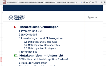

Bezugnehmend auf den hier vorgestellten potentiellen Lösungsweg zur Beibehaltung von Dateigröße, Durchsuchbarkeit und Qualität trotz Annotation mit Lecture Notes würde ich gern einen Implementierungsvorschlag einbringen. Ob der dann umsetzbar ist, musst du bitte entscheiden, @acadoid.
Um zu gewährleisten, dass ein Merge zweier Dokumente via pdftk mit der „background“-Vorgehensweise funktioniert, wäre es nötig, dass die handschriftlichen Notizen in Lecture Notes in transparente Ebenen geschrieben werden. Dann könnte mittels pdftk das eigentliche PDF-Dokument als Hintergrund verwendet und die handschriftliche Notiz darübergelegt werden.
Nach Betrachtung des hier vorgestellten Skriptes ist mir jedoch aufgefallen, dass Lecture Notes .jpg-Dateien verwendet, die ja bekanntlich keine Transparenz darstellen.
Mein Vorschlag wäre daher:
- Ebene 0: Einbindung der importierten PDF-Datei
- Ebene 1: Einbindung des eingestellten Papiermusters
- Ebene 2: Möglichkeit für handschriftliche Notizen
- Ebene 3: Möglichkeit für handschriftliche Notizen
Sowie die Verwendung von transparenten Ebenen (z. B. .png statt .jpg).
Die Idee kam mir wie erwähnt bei dem Versuch zwei Seiten mittels pdftk übereinanderzulegen, was bei klassischen Texten problemlos möglich war, solange diese transparenten Hintergrund liefern. Bei (den mir vorliegenden) „Powerpoint-PDFs“ ist dies leider nicht der Fall, siehe Anhang, weswegen in solchen Dokumenten leider das Papiermuster auch keinen Mehrwert liefert.
Wäre wirklich super, wenn sich das implementieren ließe.

@m_torak: LectureNotes verwendet PNG-Dateien mit Transparenz.
Beim Export eines Notizbuches als PDF-Datei wird kein Transparenz-Kanal exportiert. Im Prinzip könnte man das machen, das würde die PDF-Datei aber um ca. 1/3 (4 Kanäle RGBA statt 3 Kanäle RGB) vergrößern.
@m_torak: Die von LectureNotes verwendeten PNG-Dateien beinhalten Transparenz.
Okay, das klingt doch im ersten Schritt schon mal gut, dass es potentiell möglich wäre. Eine entsprechende Implementierung würde mir - wie beschrieben - einiges an Mehrwert bringen, welches ich ggf. auch gern entlohnen würde, wenn dir das bei der Entscheidung hilft. :)
Für mich überwiegen die Vorteile, wenn ich beim Export der 2. und/oder 3. Ebene die von mir beschrieben Variante mit pdftk nutzen könnte, einen gewissen Dateigrößenanstieg könnte ich dann problemlos verkraften. Insbesondere unter der Prämisse, dass die Datei schlussendlich dennoch deutlich kleiner bleibt.
@m_torak: Ein optionaler PDF-Export mit Transparenz ist auf meiner To-Do-Liste.
