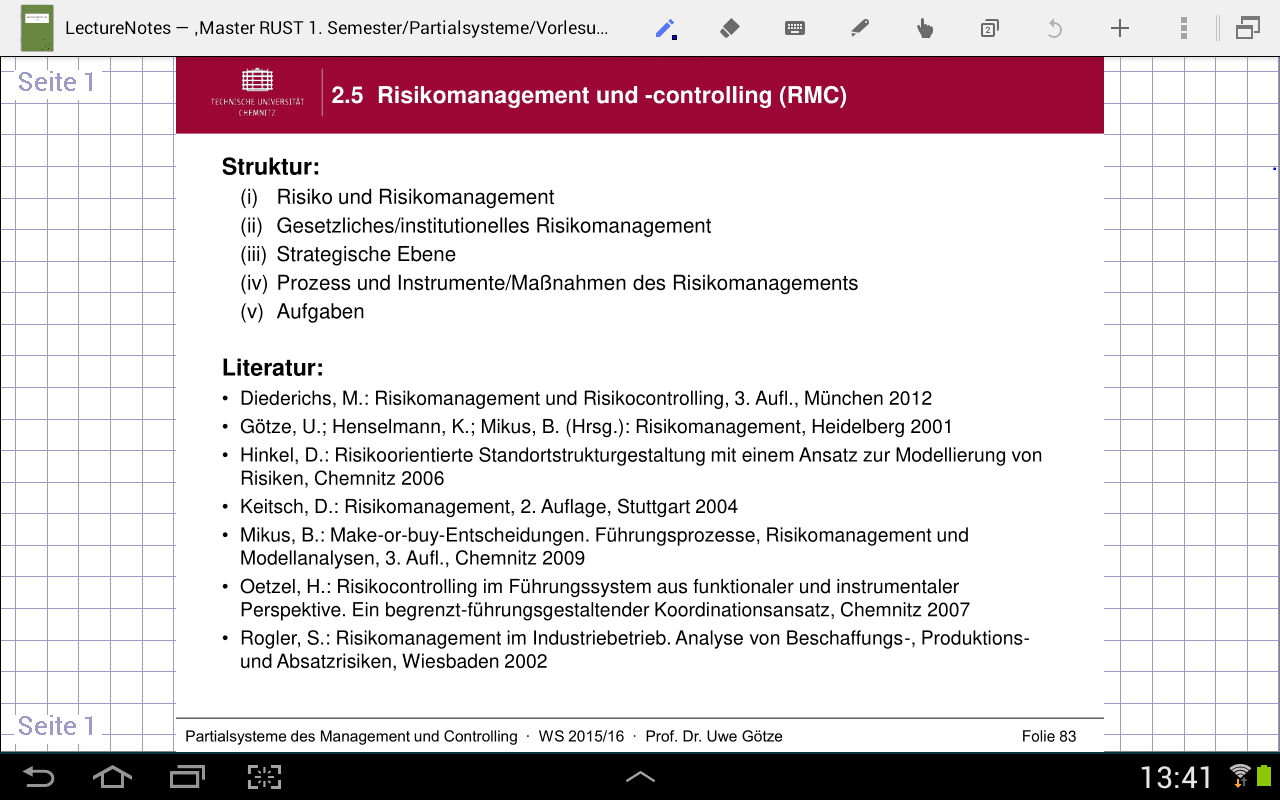

Hallo ich habe das Problem dass ich irgendwelche Einstellungen verändert habe, aber nicht weiß was genau umgestellt wurde. Jetzt werden meine importierten PDF Dateien verkleinert dargestellt obwohl sie den gesamten Bildschirm abdecken sollten. Siehe Abbildung
Ich möchte gerne dass die PDF wieder komplett den Bildschirm abdeckt.
@Langster5: Die Einstellungen für den PDF-Import sind in den Import-Einstellungen. Die PDF-Datei im Beispiel hat aber ein anderes Format (geschätzt 4:3) als das Notizbuch (geschätzt 16:9), ein komplettes ,Abdecken` ist nur bei einer horizontalen Streckung möglich. Oder wurde das Format (sprich die Papierbreite und -höhe) im ,Neues Notizbuch` verändert, so daß neue Notizbücher mit diesem geänderten Format erzeugt werden?
