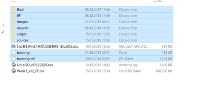

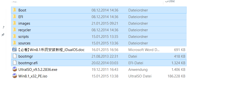

Installiere Ultraiso.
Öffne die Win.pe(aus deinen Download)
Makire auf der rechte seite den Ordner Boot.
Gehe auf Startoptionen.
Schreibe Datendräger Abbild
Jetzt müstest du eine Partition mit ca. 190mb haben.Der fest ist nicht sichtbar.
Nun erstellst du mit einem Partitionstool eine nicht mit Windows eine Zweite Partition .
In diese kopierst du die Dateien aus dem Download.

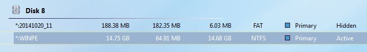

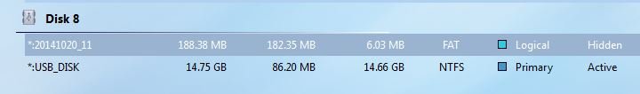

Erstmal vielen Dank für die Hilfe. Ich konnte jetzt beide Partitionen erstellen, wobei die erste eine versteckte ist (Fat32). Mein Problem ist nun, das nun weder (logisch) die erste, noch die zweite (NTFS) Partition im Explorer angezeigt werden und ich somit auch nicht den Ordner auf die zweite Partition verschieben kann. Dafür noch eine Lösungsmöglichkeit?
die zweite partition muss primär sein und aktiv
Habe ich gemacht. Soll es so aussehen wie auf dem Bild? Trotzdem wird michts angezeigt im Explorer.

ja . hast du die zweite partion formatiert?
Ja, mit NTFS. Trotzdem erscheint sie nicht.
im explorer?
Ja, hat das etwas damit zu tun, das die erste Partition unsichtbar ist?

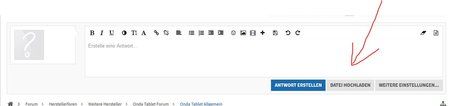

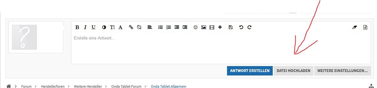

wie füge ich ein bild ein?
So:

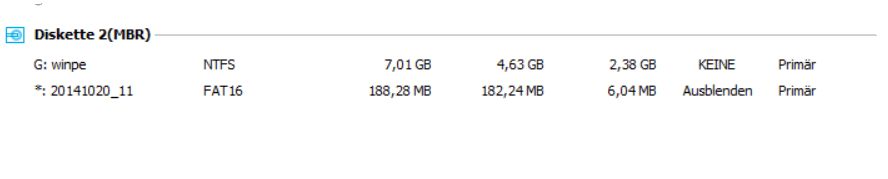

Bei mir sieht das ganze so aus
[doublepost=1483182542,1483181715][/doublepost]Noch was der USB stick muss in winpe umbenannt werden.

Bei mir sieht es glaube ich genauso aus. Starte mal den PC neu um zu sehen, ob das was bringt. Hammer habe ich grade keinen da.
Bis jetzt schon mal vielen Dank für alles. Melde mich später nochmal.
[doublepost=1483185107,1483184675][/doublepost]So, das Neustarten des PCs hat auch nicht geholfen. Wenn ich die erste Partition sichtbar mache, dann sehe ich diese im Explorer aber nicht die NTFS. Noch ne Idee (Nerv).
[doublepost=1483185283][/doublepost]Habe jetzt mal Versucht der zweiten Partition einen Buchstaben hinzuzufügen, hat aber nicht funktioniert.
[doublepost=1483186063][/doublepost]Einen Unterschied habe ich doch gestfestellt. Deine zweite Partition ist auf Platz eins. Wie bekomme ich den das hin?
Hallo
Ich habe die Patition mit Easeus Partition manager Free erstellt.
Partition gelöscht,und Dann eine Ntfs Patition erstellt.Diese dann in winpe umbenannt und die Dateien auf den USB stick kopiert.

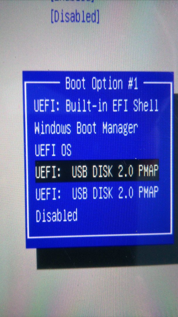

So, das mit den Partitionen habe ich jetzt hinbekommen. Wenn ich jetzt F7 beim Start des Tablets drücke komme ich ins Bootmenue und habe nun zwei USB-Sticks obwohl ich nur einen habe. Eine Weile geschieht nichts, dann startet Android. Hilfe
tablet ausschalten.Per OTG verbinden,Tablet einschalten und ESC auf der Tastatur drücken.Dann zu bootmanager wechseln und USBstick auswählen.
So sieht bei mir das Bootmenue aus. Ich kann beide USBs auswählen, starten tut das Tablet trotzdem in Android.
[doublepost=1483193873,1483193757][/doublepost]Sorry, so sieht er aus.
