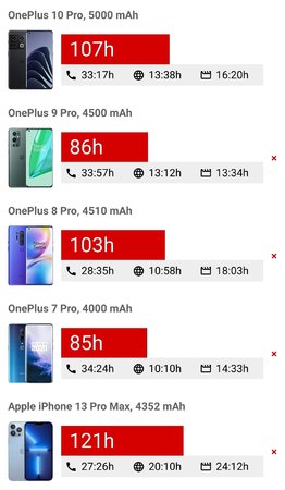

Im Smartphonebereich zählen die ersten Wochen. Diese bilden 90% der Aufrufe und das bedeutet für die Tester schnell sein.
OnePlus 10 Pro review
Hier hast du ein weiteres Beispiel.
60Hz, Helligkeit x und dann schauen, wie lange Youtube geschaut werden kann. In der Praxis nicht wirklich hilfreich aber trotzdem ein Richtwert.
Naja, das ein Iphone mit dem kleineren Akku so lange durchhält, ist schon beeindruckend.
Stellt sich die Frage, ob Äbbl so viel besser ist wie die gesamte Konkurrenz, oder Oneplus so schlecht ;-)
