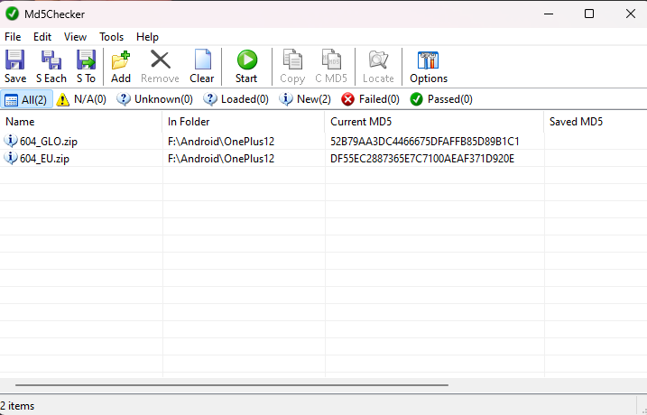

Wie man im Screenshot sieht, die Versionen unterscheiden sich.
