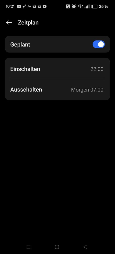

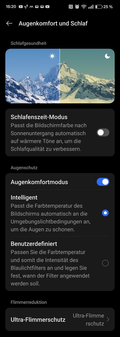

Also wenn ich von Stumm bis Volumen Max das Drücken zähle komme ich auf 16.
Augenkomfort kann man nur unter benutzerdefiniert Zeitlich planen, ansonsten gibt es nur einen Intelligenz Modus.

Danke für die Antwort. Also derselbe quatsch wie bei ColorOS. Dunkelmodus könnte man am Sonnstand ändern aber Augenmodus nicht. Versteh nicht warum die das dort nicht auch optional machen.
