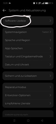

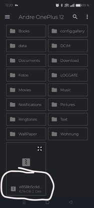

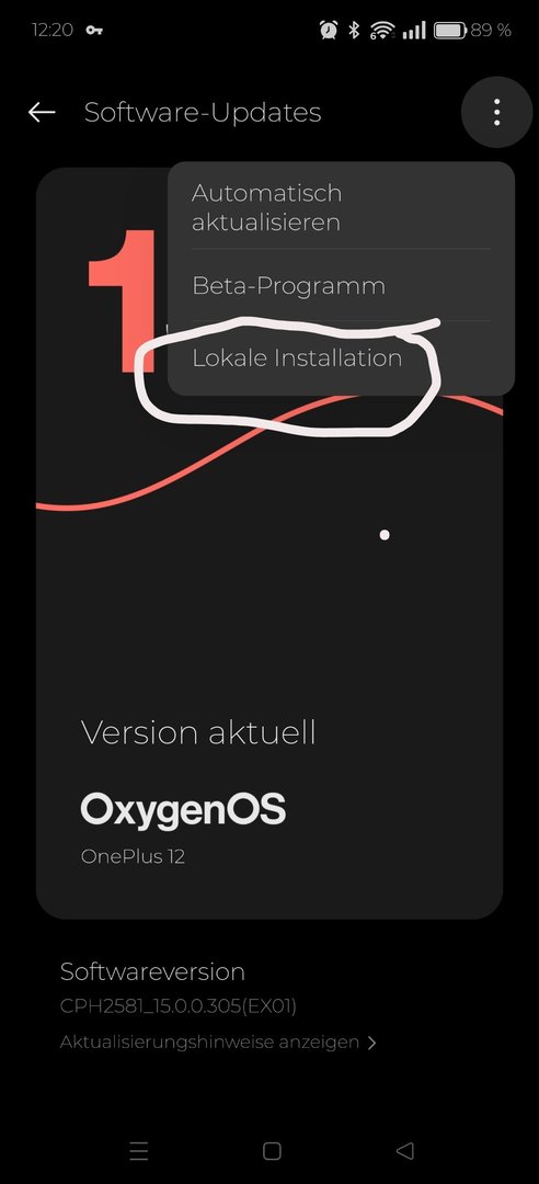

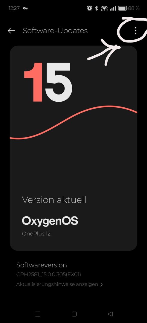

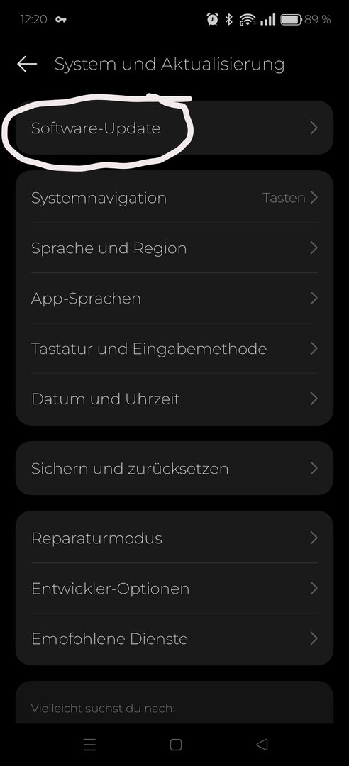

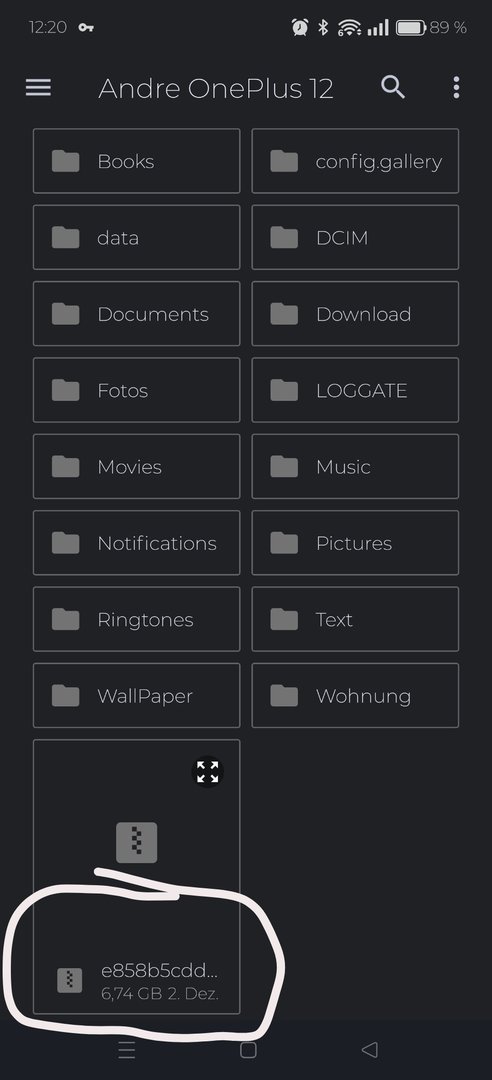

@taipan7 Einstellungen - System und Aktualisierung - Software Update - oben rechts auf drei Punkte tippen - Lokale Installation wählen - runtergeladene Datei wählen - Installieren.

@taipan7
Um die manuelle Installation durchführen zu können wie oben gezeigt muss auch der Entwickler Modus aktiviert worden sein
