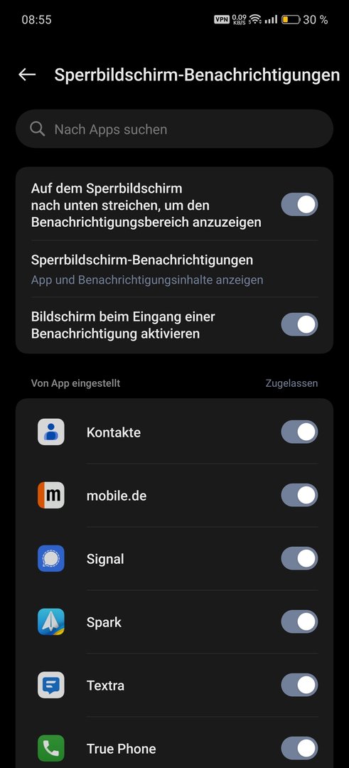

Telefon App Einstellungen-Anrufkonten-weitere Einstellungen....
Ist halt nur für Anrufe
Reaktionen: User unknown
User unknown schrieb:
Danke, aber ich finde die Einstellung nicht.
Hier: "Bildschirm beim Eingang einer Benachrichtigung aktivieren"
Danke, funktioniert ja auch wenn der Alert-Slider auf lautlos steht. Prima.

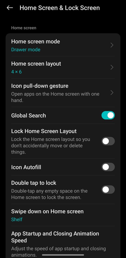

Guten Morgen, habe gestern mein neues OP 12 von TS erhalten, alles bestens ! Folgende Fragen:
Ich hatte irgendwo gesehen, dass es eine globale Suche auf dem Desktop gibt, wie kann ich diese aktivieren?

Via Suche unter Einstellungen dann zeigt er die globale Suche an:
Auf der gleichen Seite bei "Swipe down on home screen" kann die globale Suche per Swipe konfiguriert werden.
