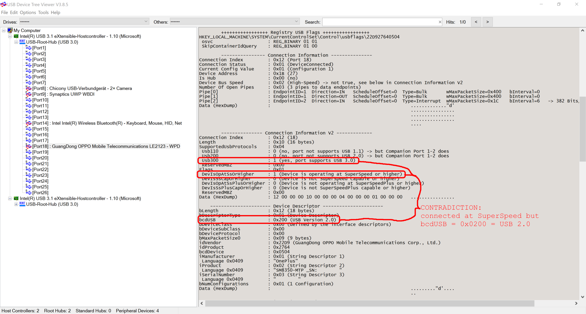

Hallo nochmal. Mir lässt diese Sache einfach keine Ruhe. Ich habe es nun über eine Linux Distribution versucht. Selbes Ergebnis. Hier erscheint der Fehler Unable to mount PINEAPPLE MTP SN:929....... Also selbes Problem anderes OS.
Somit kann man unpassende Windowstreiber ausschließen.
Um dem ganzen vielleicht etwas zu erläutern, mit dem Oneplus 9 Pro und dem 10 Pro gibt es auch ein gröberes USB Problem seit dem Update auf OxygenOS 13.
Dieses manifestiert sich derart, dass sich eine USB Verbindung unter Linux nur mit einem USB 2.0 Kabel aufbauen lässt. Nutzt man ein USB 3.x Kabel, so wird das Handy zwar vom Kernel erkannt, aber das Oneplus sendet einen falschen USB Device Descriptor.
Es sieht so aus, als dass Oneplus mit OOS13 den USB Stack scheinbar vom Oneplus 11 übernommen hat. Das Oneplus 11 hat nämlich nur Hardwareseitiges USB 2.0. Im Detail sendet nämlich OOS 13 ein USB Device Descriptor Flag
bcdUSB = 0x0200 (das entspricht USB 2.0 oder USB High Speed)
eigenltich sollte das Flag aber
bcdUSB = 0x0320 (das entspricht USB 3.2 oder USB Super Speed)
sein. Windows scheint dieses spezielle Flag scheinbar zu ignorieren, daher war/ist Windows davon nicht betroffen. Linux jedoch überprüft dieses Flag, weil es ein Wiederspruch ist. Genauer gesagt beschreibt das Flag
bcdUSB ... die maximale vom Gerät unterstützte USB Geschwindigkeit
Damit, wenn man ein USB 3.x Kabel benutzt, ist die reine Verbindung auf Hardwareebene mit USB 3.x aufgebaut. Wenn aber das Gerät Oneplus 9 Pro oder 10 Pro dann mitteilt, dass es maximal USB 2.0 unterstützt, dann ist das ein Wiederspruch.

Wer näheren Einblick haben möchte, dem empfehle ich folgendes Too herunterzuladenl:
USB Device Tree Viewer
Es basiert auf dem Microsoft Tool USB Device Viewer und wurde von Uwe Sieber weiter gepflegt. Ihr könnt euch damit detailliert den USB Device Sescriptor des Oneplus 12 ansehen.
näheres hier: OxygenOS 13: keine Verbindung mit USB 3.0 Kabel unter Linux (OnePlus 9 Pro Forum)
