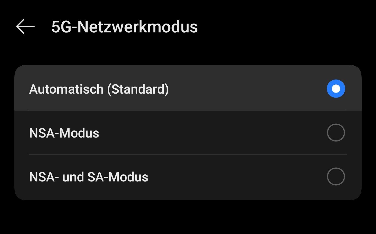

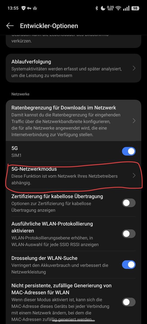

Es gibt in den Entwickleroptionen dazu passende Einstellungen, ausschließlich SA kann man allerdings nicht auswählen :

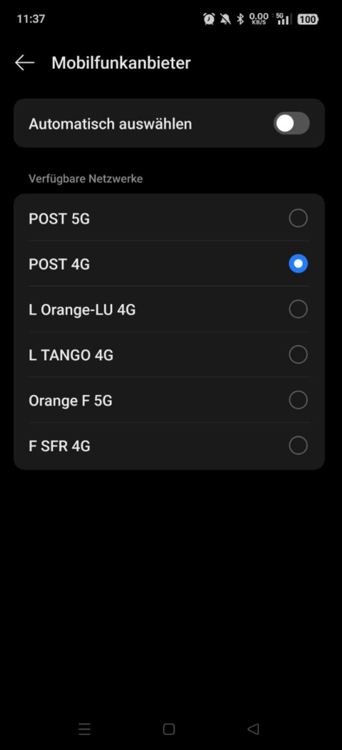

Wo jetzt endlich die richtigen Carrier-Image für CP-OP13 da sind wobei auch die manuelle Netzsuche funktioniert. Das OP13 (CN und wohl auch die Global wenn das CN kann) würde SA auf dem One Plus 13 funktionieren.
In der Netz befindet sich 2x mein Provider 4G (wo ich verbunden bin) dennoch hab "5G" ergo im SA Modus verbunden) und ein 5G was SA ist. Mein Kontaktmann bei Provider sagte, es wird nach und nach für Userfrei geschaltet.
Die Post kann man un inetwa mit der Telekom in Deutschland vergleichen. Es ist der bessere Provider hier in Luxemburg.

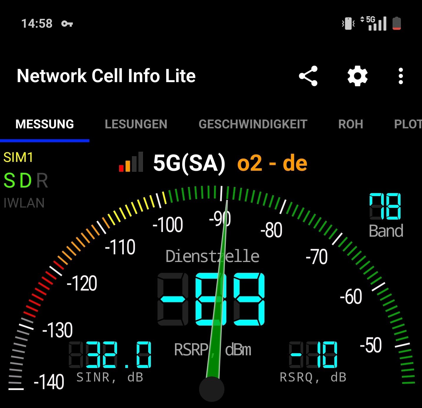

Sieht gut aus

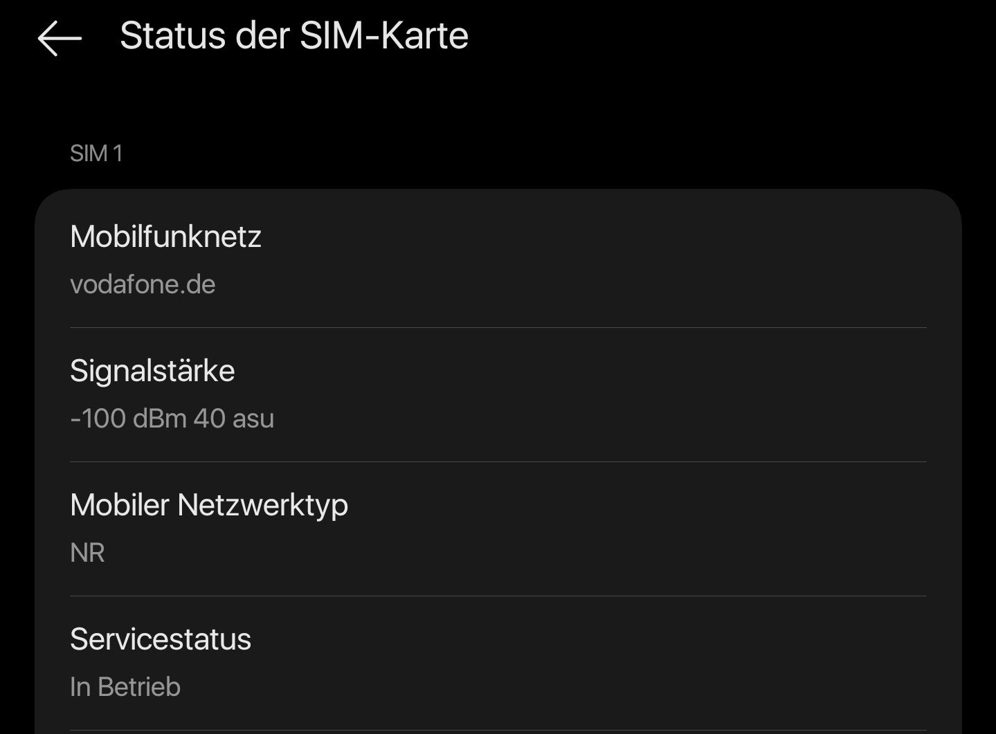

@Peppo schau doch einfach was bei "Einstellungen" - "Über das Gerät" - "Status" - "Status der Sim Karten" steht.
Eigentlich liest Netmonster auch nur über eine API den Sim-Status aus. Dass die App das daher falsch anzeigt, halte ich für unwahrscheinlich.
Reaktionen: marcodj und Maheshwara
Hatte ich geschaut, dort stand aber auch NSA.

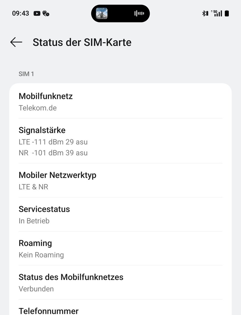

Was steht denn bei dir dann jetzt unter (wie im Beitrag #29) "Einstellungen" - "Über das Gerät" - "Status" - "Status der Sim Karten - mobiler Netzwerktyp"?
Das 😶‍🌫️
Reaktionen: marcodj und MMI
Danke, LTE & NR hab ich noch nie gesehen. Kann mir das jemand erklären?
NSA und SA ist mir klar aber was ist NR und warum gibte es da 2 Einträge?
