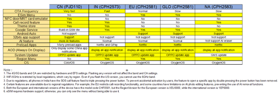

Ich habe auch ein OnePlus Pad 2. Welche Einschränkungen gibt es denn da ? Würde mich mal interessieren. Um zu deiner Frage zu kommen:
Soweit sich nichts geändert hat, kannst du über den oxygenUpdater dein Gerät auf Global stellen und dann das Full Update runterladen und installieren. Ob man die selbe Version (402) installieren kann, weiss ich nicht. Kann sein, dass du auf eine höhere Version warten musst bei dem nächsten Update. Das müsstest du ausprobieren.
Ist zwar vom OnePlus 12, aber ich denke das wird auch auf dem 13 so sein. Vielleicht hilft dir das ja.
Wenn beide Geräte miteinander verknüpft sind und bei beiden WLAN & BT eingeschaltet ist, dann kann sich das Tab über die Datenverbindung vom OP SmartPhone mit versorgen. Zumindest bei der GLO - diese Funktion ist bei der EU FW gesperrt. Ich finde die aber genial, weil es einfach voll automatisch geht mit der Verbindung und deutlich stabiler läuft als die Android-hauseigene Tethering-Funktion.
Danke, @Olley, für die Vergleichsliste - die ist sehr hilfreich :1f44d:
