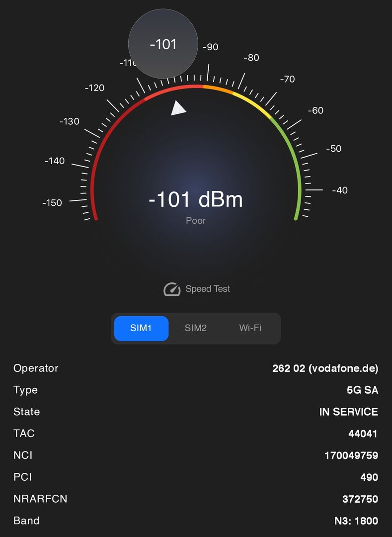

Dann ist das ein o2-Problem. Mit Vodafone funktioniert 5G SA ohne Probleme.
Reaktionen: Sheldor-95 und marcodj

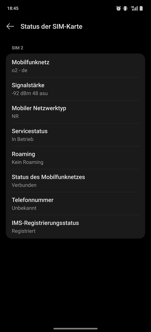

Bei mir funktioniert es mit o2, somit kann es nicht ausschließlich am Anbieter oder dem Gerät liegen.
Es wird allerdings nur 5G und nicht 5G+ angezeigt, ein Blick in den Status bestätigt aber meine Aussage:

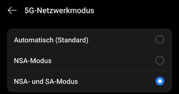

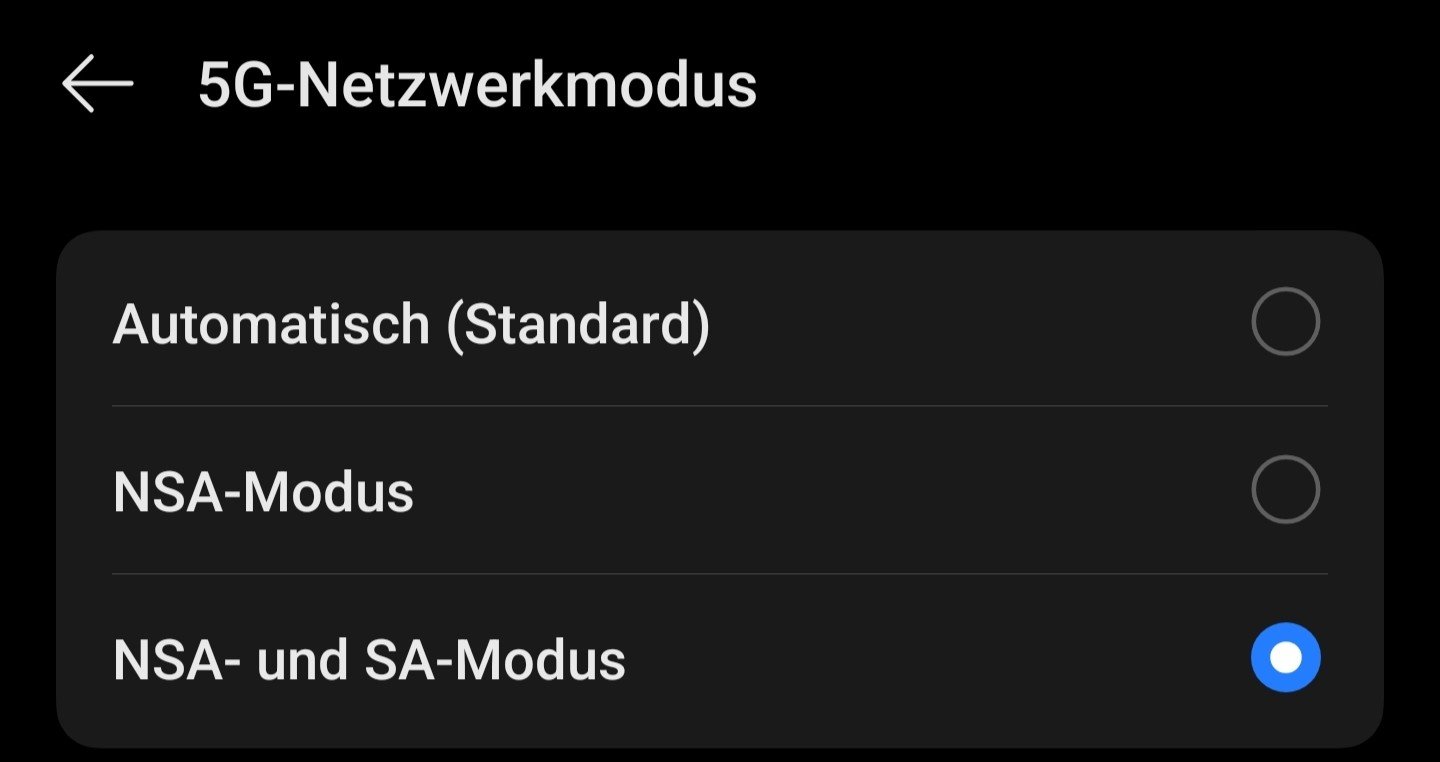

So, ich glaube, die Lösung für das Problem gefunden zu haben:
Habe mein OP13 gestern auf Werkseinstellungen zurücksetzen müssen, nach der Neueinrichtung ging kein 5G SA trotz desselben Anbieters und Standorts. Immer nur 5G mit LTE Anker.
Die Lösung war die folgende Einstellung in den Entwickleroptionen:
Seitdem funktioniert 5G SA (NR) wieder!
Reaktionen: TheOpenfield, Peppo, marcodj und eine weitere Person
Bestätigt, das war die Lösung, bei mir genauso im O2 Netz.
