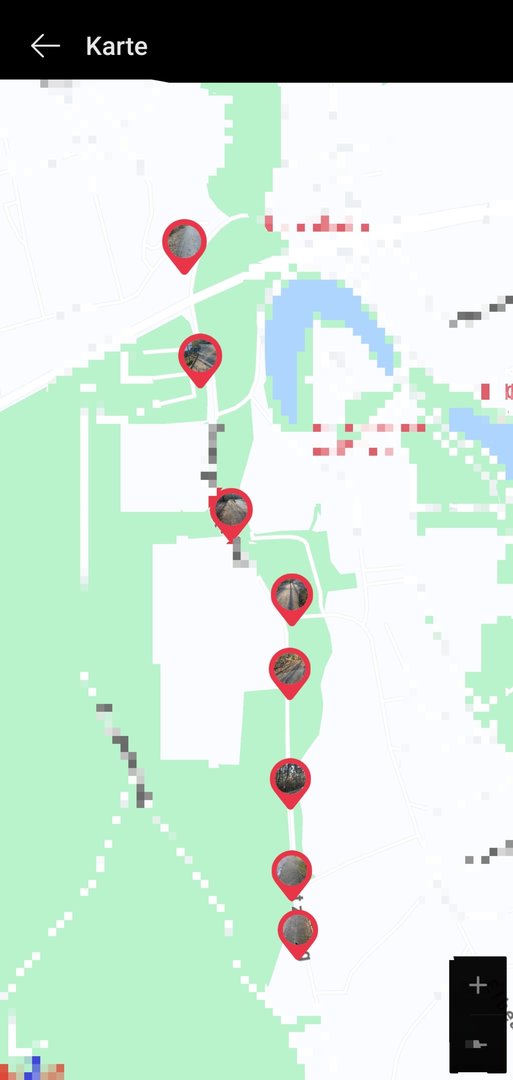

Bin seit 2 Wochen auf COS .502 und seitdem deutlich genauere Daten an verschiedenen Orten und Tagen. Kann das jemand bestätigen oder habe ich einen Bug? 😂
@Peezdit bin auch auf COS 502 und kann das leider nicht ganz bestätigen, so gerne ich es machen würde ;) .... bei mir springt die Position teilweise ganz schön, die meisten sind auch nach wie vor mit "CELLID", was natürlich auch eine gewisse Ungenauigkeit erklärt....
@Peezdit
Wenn die Positionsdaten stimmen, dann sind sie mit einer Genauigkeit im Bereich von 5 - 3 Meter.
So präzise lässt sich das heute mit GPS auf einem Handy auflösen.
Reaktionen: Peezdit
@Queeky
Ja das kommt hin. So kann ich es zumindest nutzen, vorher hatte ich Sprünge von 2km
Reaktionen: Queeky

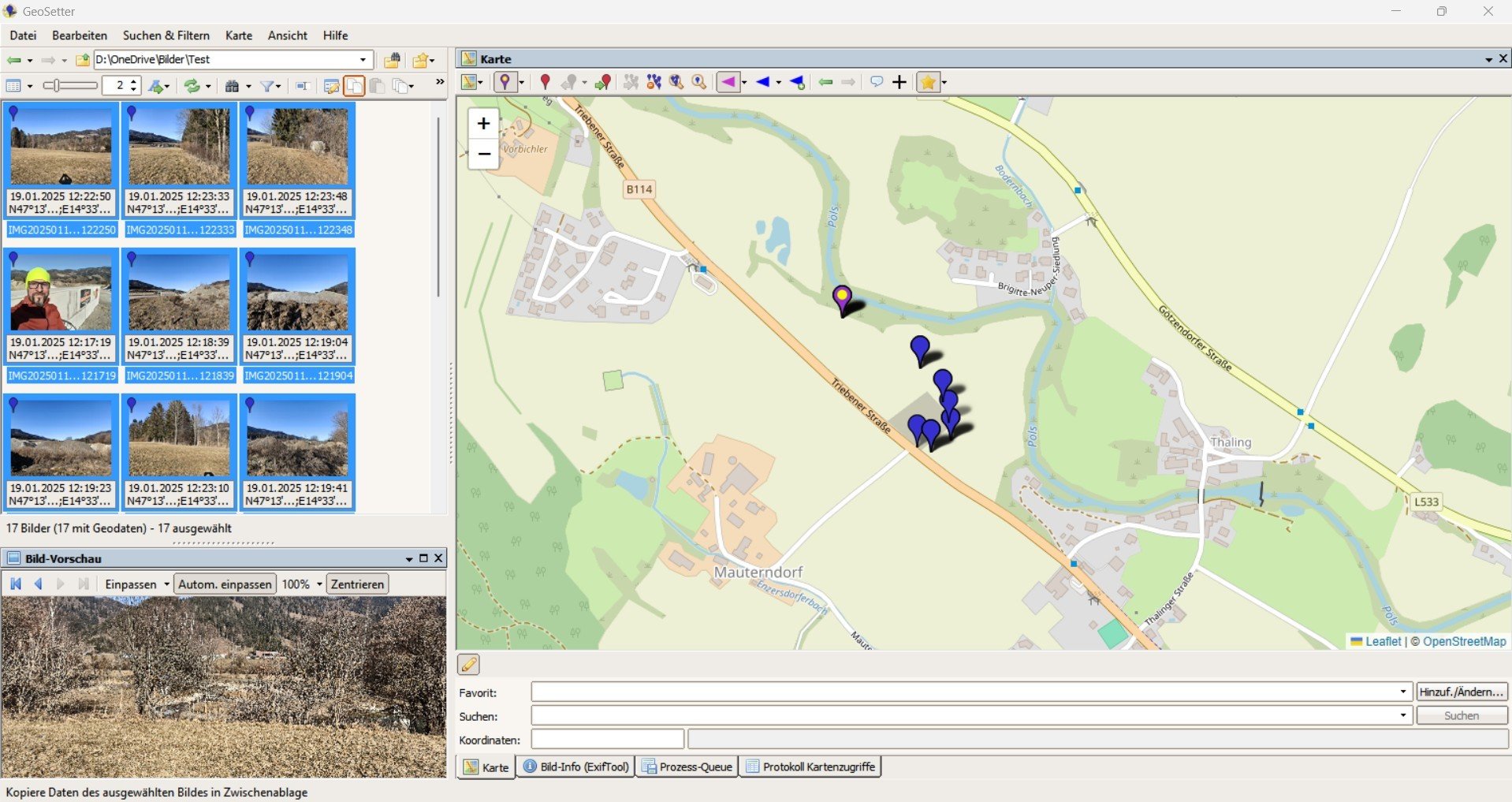

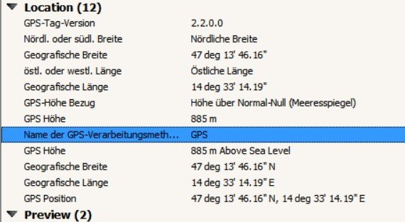

Mir ist etwas ähnliches aufgefallen, allerdings versteh' ich es nicht.
Hab vor zwei Tagen beim Sport testweise ein paar Fotos hintereinander gemacht.
Man sieht, dass die Fotos sich "fortbewegen", was mit Cell ID nicht sein kann, denn dort kleben die Fotos an einem Ort.
Allerdings sind es 17 Fotos, aber nur 7 Geotags...viele Fotos haben dieselben Koordinaten, obwohl die Fotos in etlichen Metern Abstand entstanden sind.
Achja, und die Fotos haben "echte" GPS Daten.
Also, irgendwie haben sie GPS, aber doch nicht so richtig und ganz. Kann mir das jemand erklären?
Reaktionen: farrol, marcodj, Olley und 3 andere
Würde das dann nicht wieder für Cell ID sprechen? 🤔
Merkwürdig allemal.
@Queeky Bei Cell ID würde das a) im Geotag stehen und b) deutlich größere Abweichungen von mehreren Hundert Metern erzeugen und mich nicht -der Realität entsprechend- mitten auf der Wiese platzieren.
Die Koordinaten passen schon zu meiner Route, was mit Cell ID nicht möglich wäre, aber es scheint als würden nicht für jedes Foto die aktuellen Koordinaten gezogen werden.
Hmmm...vielleicht wird bei jedem Kamerastart die Position ermittelt...das müsste ich mal ausprobieren.
:confused:
Aber immerhin scheint sich etwas zu tun, was ja schon mal ein gutes Zeichen ist.
Reaktionen: Freddyn, farrol, Phosfour und 3 andere
@skycamefalling in der Regel kann es vorkommen dass der aktuelle Standort gecached ist. Wenn die Kamera-App getLastLocation nutzt, sind die Daten eventuell veraltet. Aber selbst bei getCurrentLocation kann es vorkommen dass der Standort aus dem Cache kommt, wenn es keine signifikanten Änderungen gab.
Wahrscheinlich wird die Kamera-App nicht requestLocationUpdates nutzen, da der Standort sich beim fotografieren in der Regel nicht signifikant ändert - anders als beim Navigieren.
FusedLocationProviderClient | Google Play services | Google for Developers
Reaktionen: Miholu, farrol, smiQ und 5 andere
@MDXDave Danke, das ist interessant :1f4aa:
Und es würde das Phänomen auch erklären.
Allerdings würde das ja heißen, dass Oppo / Oneplus die Kameraapp geupdated haben müssen, denn davor gab es nur Cell-ID.
Nun bin ich mal gespannt, was die anderen hier berichten.
Reaktionen: note.apk, Badtz-Maru und marcodj
