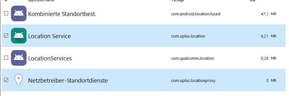

Hat noch jemand das Problem, dass sich der Standort-Toogle immer automatisch deaktiviert? Notwendige Berechtigungen sind alle gesetzt in den App-Einstellungen.
Edit: Ahh, kann sein, dass ich über ADB die notwendige Location Services deaktiviert habe ;) Werde das mal testen.
Es lag an folgenden zwei Diensten, welche ich deaktiviert habe (jegliche anderweite Standorterfassung hat dabei problemlos weiter funktioniert).

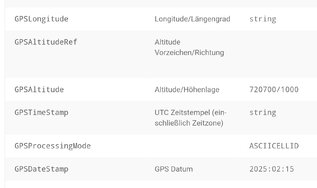

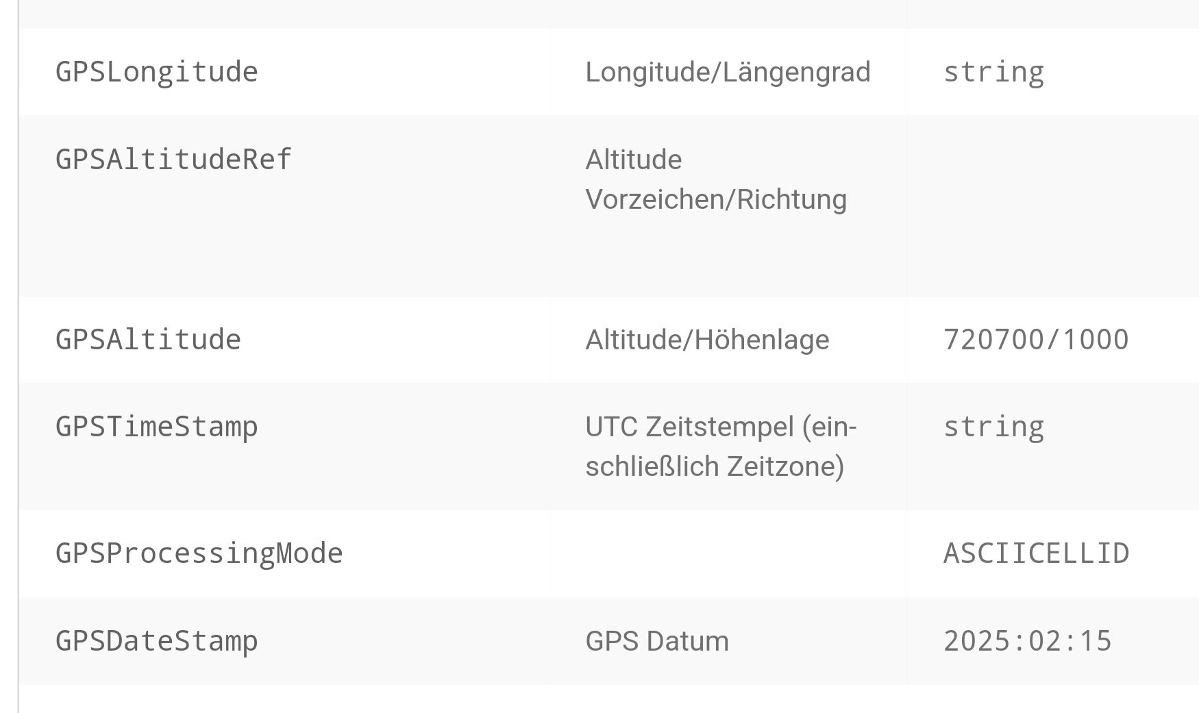

Habe jetzt auch den Schritt zum OP 13 Global gemacht. Alle Updates sind drin. Wenn ich bei den gemachten Fotos die exif anschaue, kommt dies heraus. Somit ist der Bug noch nicht behoben. Hoffe darauf, dass man sich auf die Aussage joovaatOP
verlassen kann.
GPSProcessingModeASCIICELLID

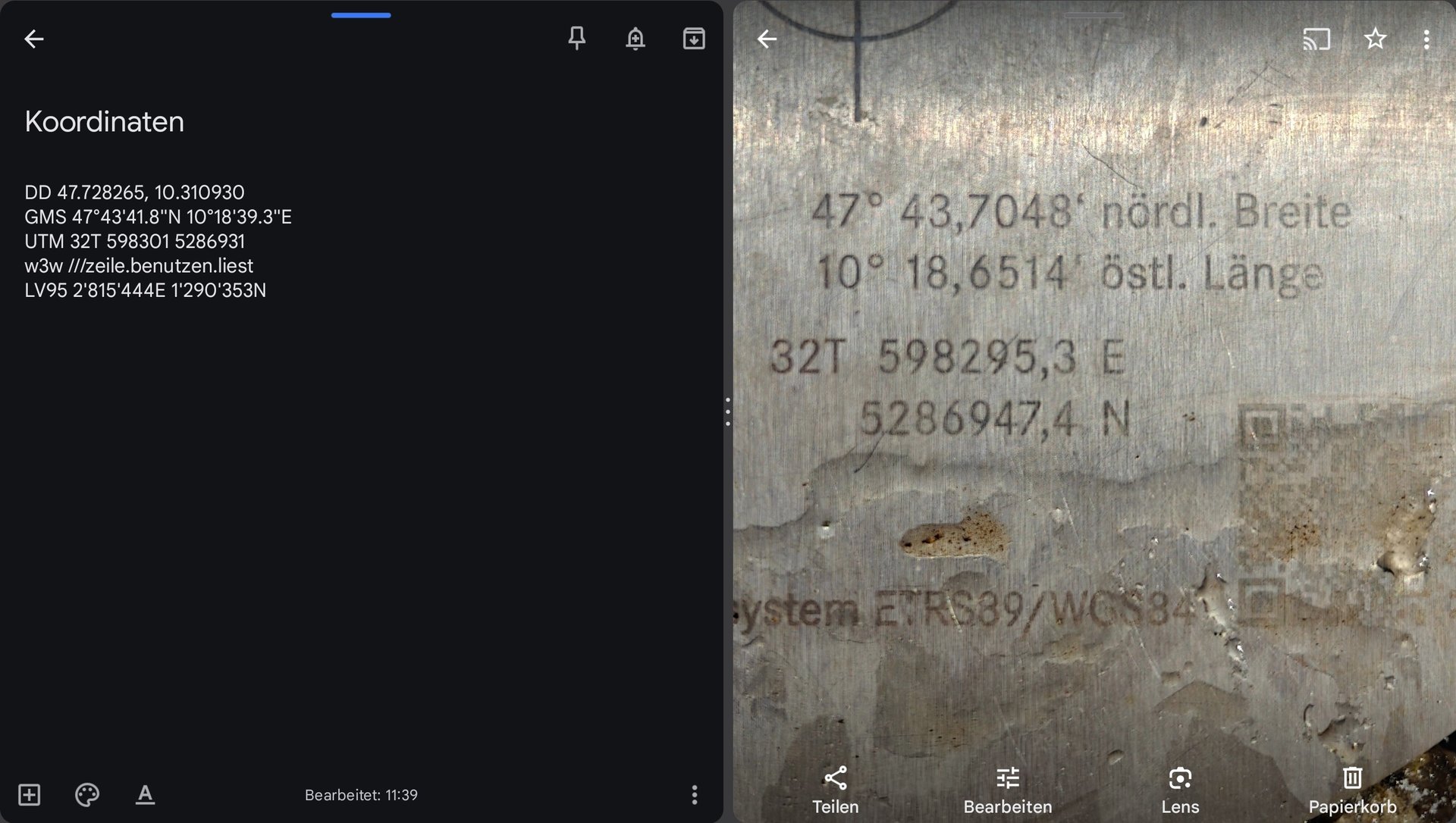

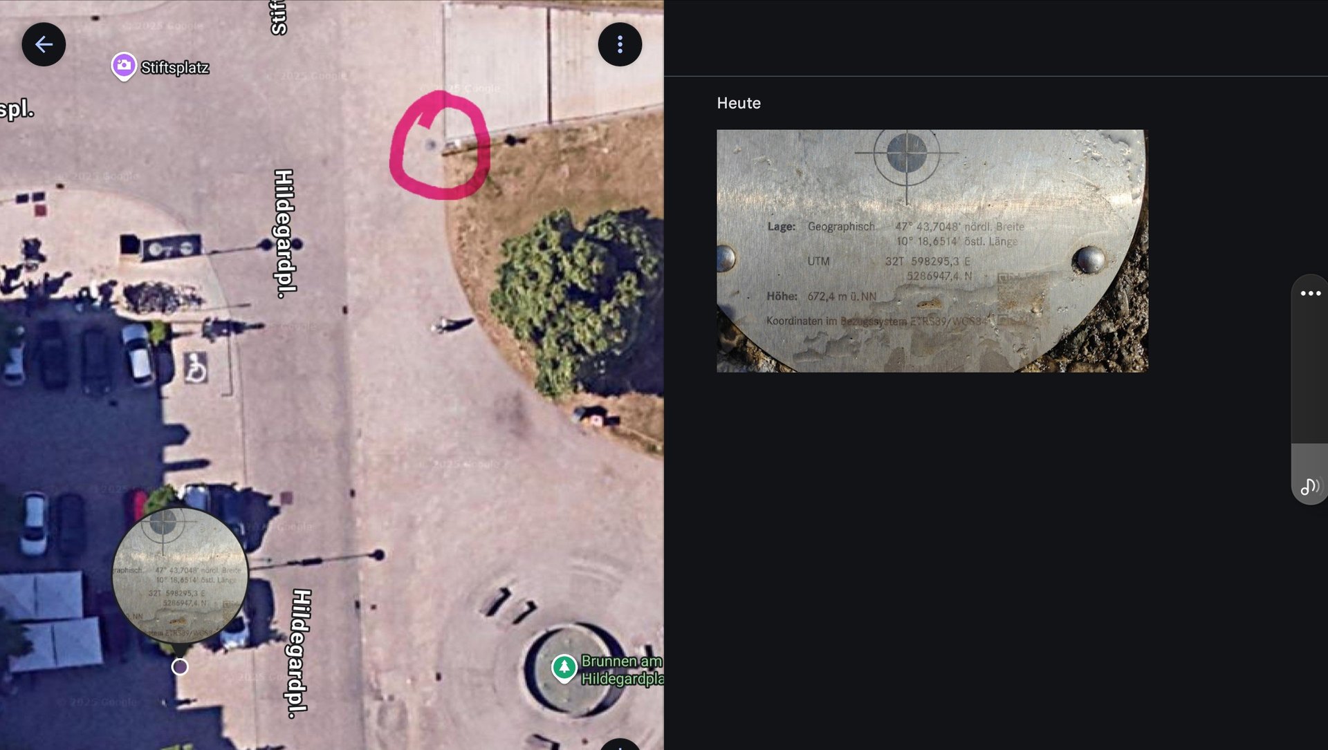

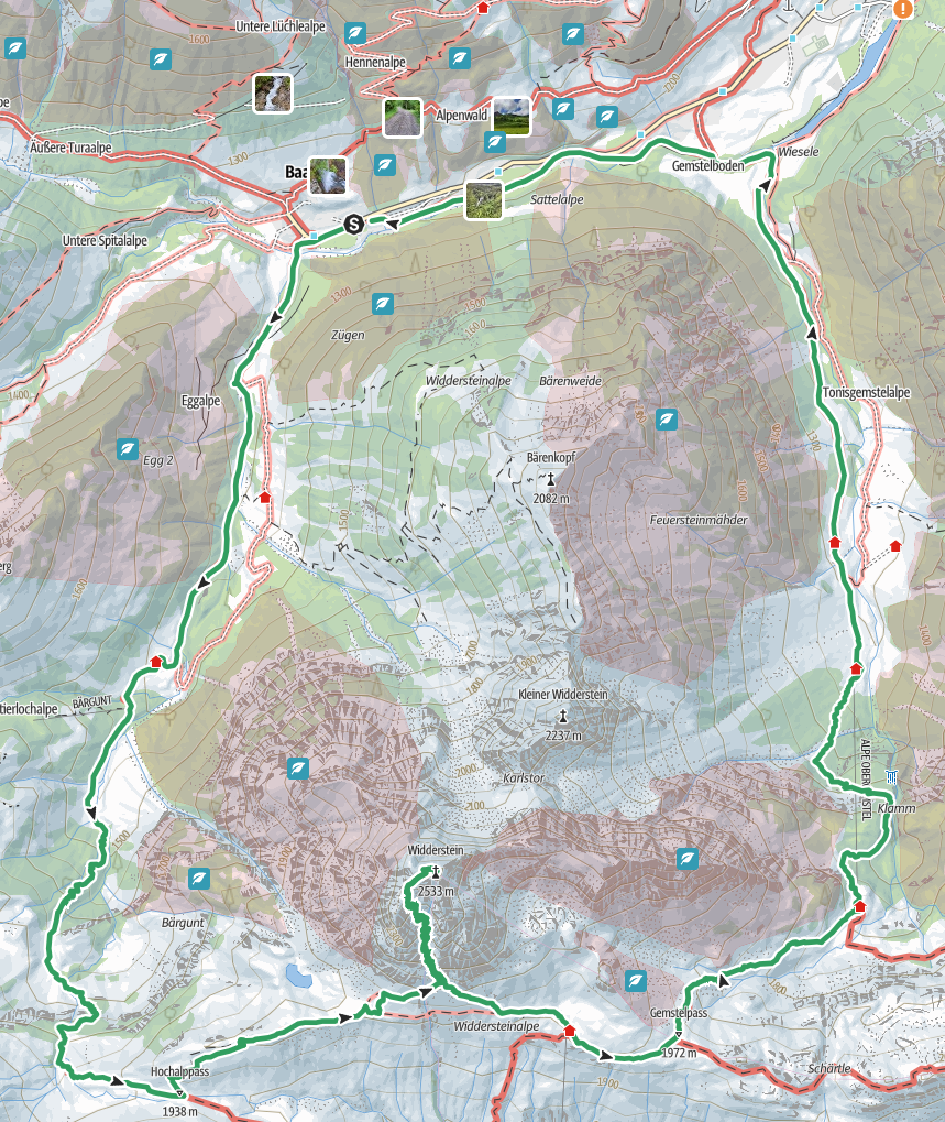

als Ergänzung habe ich das jetzt mal so mit dem OP 13 getestet.
Im ersten Bild sind links die Koordinaten die mir Outdooractive anzeigt. Rechts davon ist der Referenzpunkt.
Landesamt für Digitalisierung, Breitband und Vermessung - Vermessung - Satellitenpositionierung - Geodätische Referenzpunkte - Kempten
Im zweiten Bild ist rot der Aufnahmeort (Referenztpunkt) und unterhalb wo Google Maps den Punkt Anhand der Koordinaten
anzeigt. Im letzten Bild der Auszug der exif Datei - GPSProcessingMode.
In den Bergen hatte ich Gipfelkreuzfotos
(OP9) die in der nächsten Ortschaft dargestellt wurden. Der Katenausschnitt ist aus Outdooractive. Die Vorschaubilder
die am oberen Rand angezeigt werden, sind alle irgendwo auf dem Track gemacht worden.

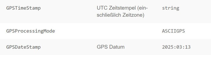

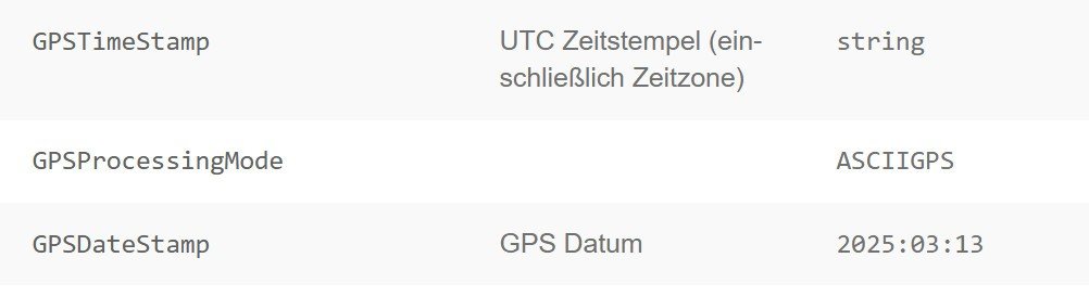

Habe das nochmal nach dem letzten Update getestet. Inzwischen steht in der exif Datei im GPSProcessingMode "ASCIIGPS" Standort der Aufnahme hat gepasst. Werde das nochmal bei der nächsten Wanderung genauer anschauen.
Reaktionen: ALPHA-S, Badtz-Maru, note.apk und eine weitere Person
