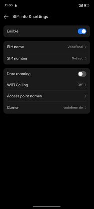

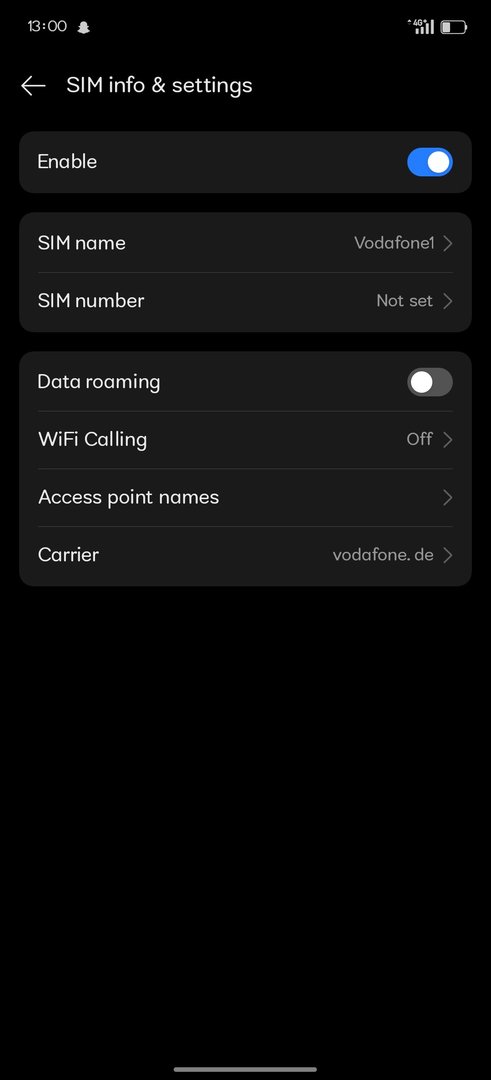

ich weiß nicht genau in welches Forum es am besten passt, aber denke ist jetzt nicht ganz daneben:
Ich habe ein OnePlus 13 als China-Import und bin bei Vodafone in einem Family-Vertrag mit 5G. Alle anderen im Vertrag haben 5G, aber ich bekomme nur 4G+. Das Problem ist, dass mir in den Einstellungen nicht nur die 5G-Option fehlt, sondern auch das ganze Menü „Bevorzugter Netzwerktyp“, das andere haben.
Ich habe schon versucht:
APN manuell gesetzt (wird aber nicht erstellt, sondern irgendwie ausgeblendet oder gelöscht)
SIM in einem anderen Handy getestet (dort geht 5G)
Hat jemand eine Idee, woran das liegen könnte? Ist das ein bekanntes Problem bei den China-Modellen oder gibt es eine Möglichkeit, das Menü freizuschalten?

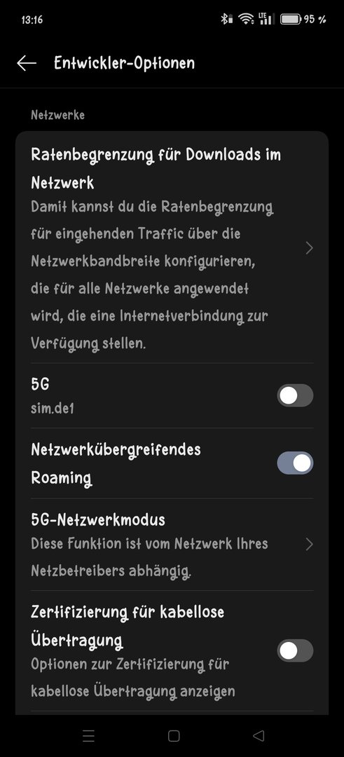

Hallo
Unter Einstellungen/Mobiles Netz/Weitere Einstellungen "Smart5g" deaktiviert?
In den Entwickler Optionen lässt sich zudem 5G komplett deaktivieren...

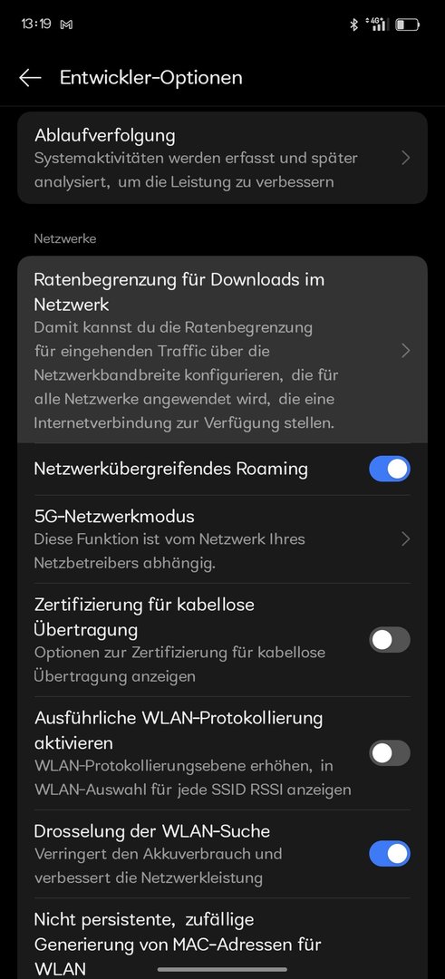

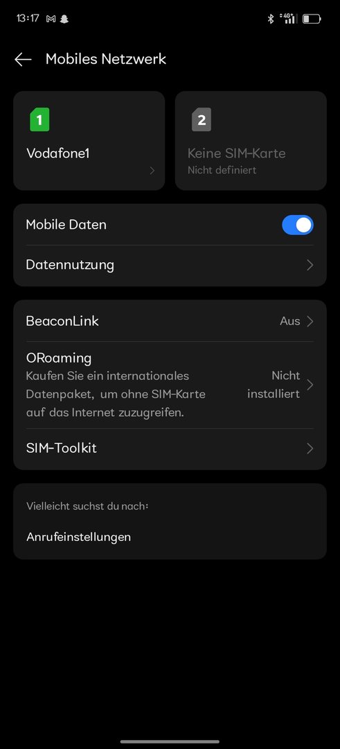

Ich habe das Gefühl hier ist einiges ausgeblendet, einmal Mobile Daten settings und Entwickleroptionen

Bezüglich mobilem Netzwerk ist einiges im Argen mit A15 bei OnePlus. Es gibt schon mehrere Problemberichte dazu: APN-Eingabe geht nur bedingt, automatische Netzeinbuchung unnachvollziehbar bzw. fehlerhaft, ...

@Neycris Sieht bei mir tatsächlich anders aus...
Könnte daran liegen dass ich diesen aggressiven Phone Manager deaktiviert habe
Ich kann den aber nicht ohne bootloader deaktivieren oder?
