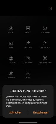

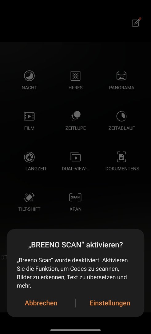

@zrtbttr
So sieht das bei mir aus, wenn man das erste mal auf den Dokumentenscanner klickt.
zrtbttr schrieb:
Ich muss extra auf "Mehr" und dann den Dokumentenscanner
Ist ja auch richtig so und was kommt dann bei dir? Da muss sich doch dann was öffnen.
