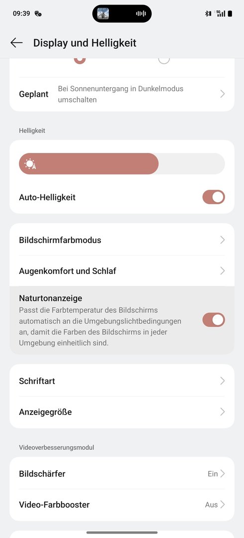

Was mich wirklich stört ist dass sich der Bildschirm immer wieder in der Farbtemperatur und Helligkeit verändert, teilweise nur ganz kurz...
So wie wenn er zwischen Augenkomfortmodus und normal hin und her wechselt...
Auch wenn ich mehre Tabs offen habe und in einen Tab wechsele der anscheinend nachgeladen werden muss, blitzt ganz kurz der Display komplett weiß auf, auch um einiges heller als die eingestellte Helligkeit. Fast schon so strobo mäßig..
Es blitzt zwar nur kurz aber trotzdem unangenehm wenn man damit arbeiten will.
Mag vielleicht eine Kleinigkeit sein aber hab diesen "flash" jetzt schon so oft reproduzieren können dass ich mich wundere ob das sonst noch jemanden aufgefallen ist?!

Dieses Problem habe ich nicht. Schon mal neugestartet bzw. Augenkomfortmodus deaktiviert und dann wieder aktiviert?
Das kann ich ebenfalls bestätigen, liegt bei mir an der Option "Naturtonanzeige"

Ok die Naturtonanzeige habe ich nicht aktiviert. Deswegen wohl auch keine Probleme mit dem Effekt.
