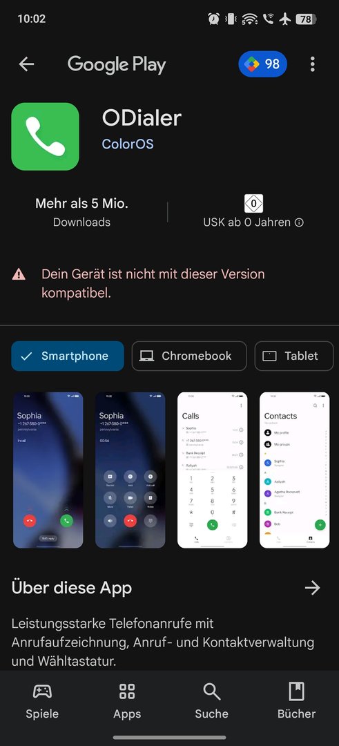

Beim oppo hast du unter ColorOs den Odialer von Oppo. Diesen gibt es aber auf dem OP13 unter OxygenOs nicht.

@Sheldor-95 Der Dialer ist aber die Telefon-App. Das ist ja sowieso etwas anderes...
Hier ging es doch um die Kontakte und dort geht es...ist aber die Google Kontakte-App, nix eigenes von Oppo.
PS. der verlinkte ODialer ist am Oppo auch nicht installiert. Das ist wohl nicht für den europäischen Markt wegen Anrufaufzeichnung usw....auf meinen X8 herrscht der Google-Standard :)

@skycamefalling
Der Google Dailer/Telefon App auf dem OP13 ist ja mit der Kontakte App verknüpft. Nachnamen sortierung funktioniert dort aber nicht.
Installiere ich "nur" den ODialer (Beitrag #9) funktioniert es.
Ja in der Google Kontakte App funktioniert es aber halt nicht in der Google Telefon App. Merkwürdig
Reaktionen: Busterk und Sheldor-95
Der Odialer ist halt auch nicht so toll. Ich werd mit dem von Google leben
