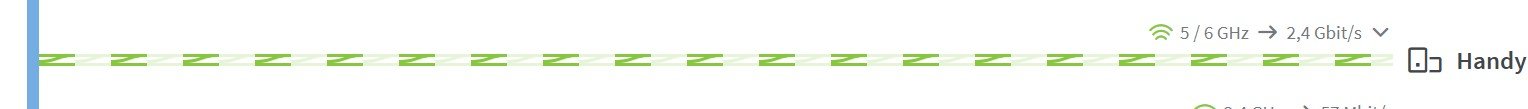

Hab gerade nachgesehen, sieht man auch auf der Box super(zwei Verbindungen glechzeitig).5690.jpg

@Busterk Wo sieht man das?

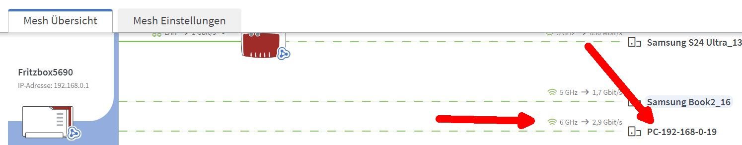

Wenn ich das 6GHz Band mit eigener SSID habe, kann ich das OP13 da reinzwingen.OP13-6GHz.jpg
@Busterk So noch nicht gesehen, werde ich aber auch nochmal testen

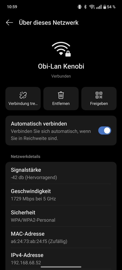

@Busterk Hast du denn irgendwelche Einstellungen gemacht, bei mir immer nur ein Band.
In den Wlan Einstellungen vom Handy steht zwar mit beiden, 5 und 6 GHz verbunden, in der
Fritte aber nur eins.
