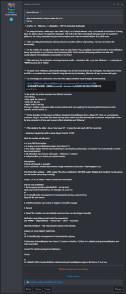

das Problem ist vielleicht mittlerweile schon eher hier bekannt seit es die letzten Tage vermehrt aufkam. Die Qualität des Streamings wird durch die Einstufung L3 von FullHD auf 480p runtergeschraubt, manche streaming apps wie Disney und co. funktionieren vermeintlich überhaupt nicht. Habe mich mal ein bisschen eingelesen und es gibt wohl gute Nachrichten für diejenigen unter euch, die sich die China Variante MIT COLOR OS und unlocked bootloader besorgt haben(bevor OxygenOS bei TS und anderen Händlern verfügbar war). Selbst wenn ihr mittlerweile auf OxygenOS rübergeflashed habt, könnt ihr ja ohne größere Probleme wieder zurückgehen.
WIDEVINE and BAND
Hier der link zu dem tutorial was ich zu dem Thema gefunden habe. Ich würde es natürlich nur machen, falls euch L1 wichtig ist und euch ein gewisses Risiko nicht abschreckt. ICH KANN NICHT GARANTIEREN, DASS ES FUNKTIONIERT. Die Person, die das tutorial publiziert hat, ist aber schon ewig auf xda unterwegs und scheint so, als ob sie Ahnung von dem hat, was sie sagt.

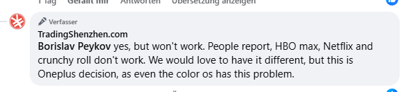

Danke für den Hinweis, habe ich gemacht, aber TS hatte gesagt dass die CN Version mit ColorOS das selbe Problem hat?
von facebook

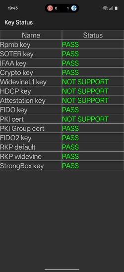

Kurze Frage...

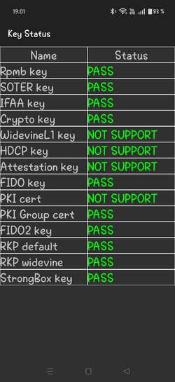

Weiß nicht wie es auf dem Handy spezifisch ist aber bei meinem Oppo gehst du in die Telefon-App, gibst den code *#899# ein, gehst auf manual test, others und key status und schaust nach widevinel1
Bearbeitet von: Anz - Grund: Direktzitat entfernt da bei direkter Antwort unnötig - Gruß Anz
Reaktionen: enricosteph

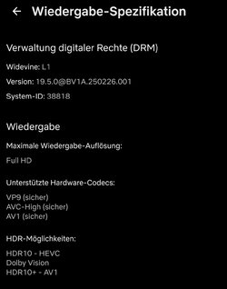

@enricosteph bei Netflix kannst du auch schauen, unter App Einstellungen und Wiedergabe-Spezifikation :D
wollte auch mal bei meinem handy testen, aber habe nur Prime. Da kann man es dann nur indirekt testen durch die tatsächliche Videoqualität.
@sentox Hat funktioniert danke...

@enricosteph sieht auf meinem EU Gerät übrigens genauso aus
Netflix ist zufrieden:

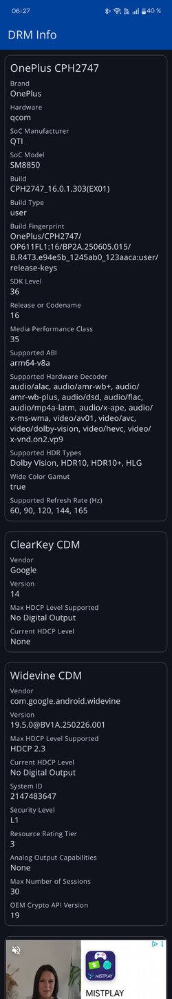

Also CN soll angeblich L3 haben...
DRM Info zeigt L1..(siehe meine Screenshots)
Und ein EU Gerät hat auch kein L1? @Pio

@marcodj Ja und laut DRM Info hab ich L1?
