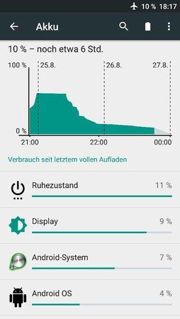

Ich verstehe das Gerät nicht, heut über Nacht in 8 Stunden nur 2% verloren :confused2:
Hä? Das ist wirklich komisch... Hattest du vielleicht irgendwas verstellt oder deinstalliert etc?
nichts gar nichts. Da ist man ja Hin- und Hergerissen.
wahrscheinlich lief ein Google-Dienst im Hintergrund Amok.
Glaube ich nicht weil in dem Moment wo ich es aufgeweckt habe bzw. das Display anging purzelten wieder die Prozent.
Und dann passiert mal wieder eine ganze Weile nichts
So in etwa

Ich hatte heute Nacht mal WLAN hart abgeschaltet, und siehe da, nur noch 1% pro stunde verbauch. Letzte Nacht hatte ich in 8h das Telefon noch 35Minuten aktiv, jetzt nur noch 5 Minuten.
Normal hatte ich bei WLAN eingestellt das es sich im standby modus deaktivieren soll in den WLAN Einstellungen. Es könnte aber sein das die Netzwerkssuche trotzdem und vor allem zu oft ausgeführt wird. Muss mal nach der Option suchen mit der man das ändern kann. Da ich gerootet habe sollte das dann zu ändern möglich sein.
Gruss,
MPC561
PS: @DJ: Dein Akkuverhalten sieht so aus als ob Du den Akku nicht vernünftig trainiert hättest. Immer bei mir nach Full Wipe oder bei neuem Handy lade ich voll und entlade bis auf 20%. Und ich belaste das Handy dabei nicht übermässig sprich ich halte es mehr doe weniger im standby das es linear entladen werden sollte.
Dabei lernt das Mobiltelefon bzw. erfasst die Entladekennlinie und solche Jumps wie bei Dir passieren nicht mehr. Hatte es am Anfang auch mit dem OP2 das er lange auf 100% blieb und dann in ein paar Minuten runter auf 95% ist. Sei dem Training/Kalibrieren ist das nicht mehr so und er entläd sich recht linear.
