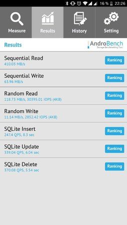

blu_spark v160 auf Beta 20
Hier von mir rein interessehalber. Alles stock mit root.

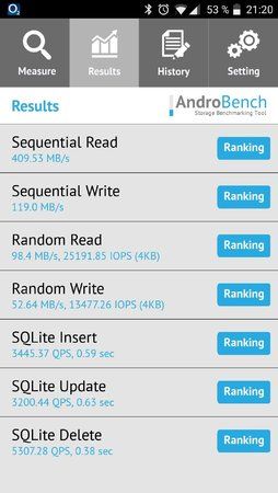

Hier mal mein Ergebnis auch mit Beta 20 und Boeffla neueste Beta.

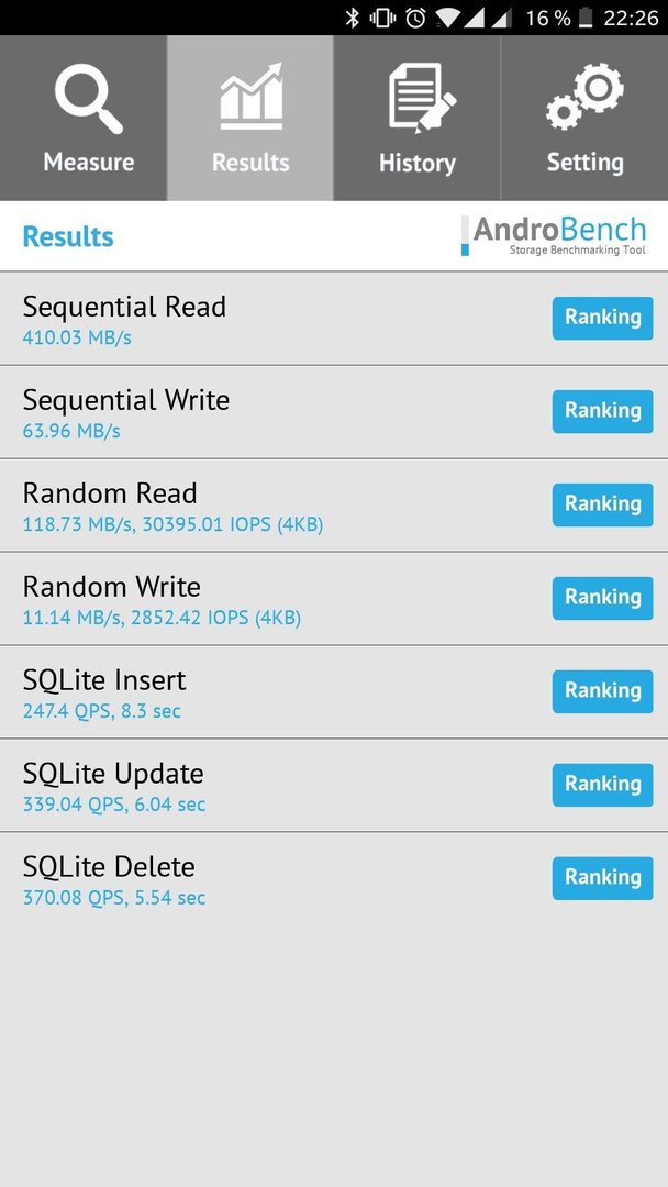

Ich habe dann einfach mal /data auf ext4 formatiert und werde mir dies nun einmal anschauen. Ich habe ja große Hoffnungen. :rolleyes:
