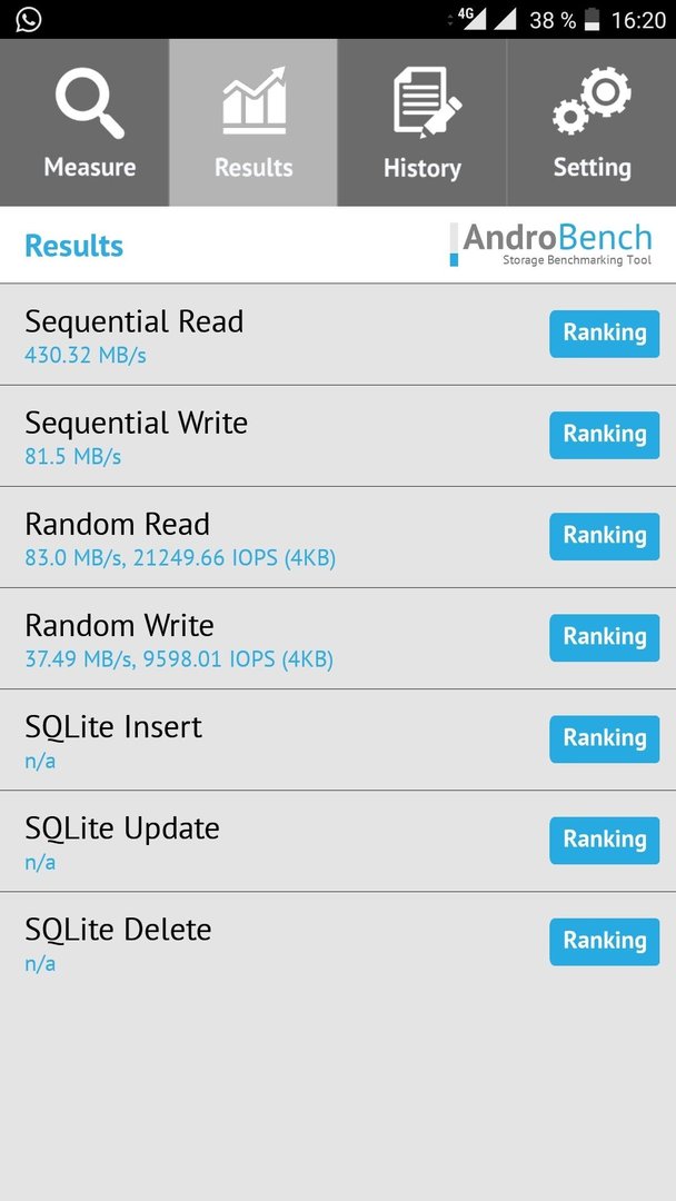

Danke fürs Update, ich verfolge das Thema auch auf xda.
Allerdings sind meine Geschwindigkeiten im benchmark noch Ok.
Merken tu ich gar nichts. Bisher also kein Fehler bemerkt.

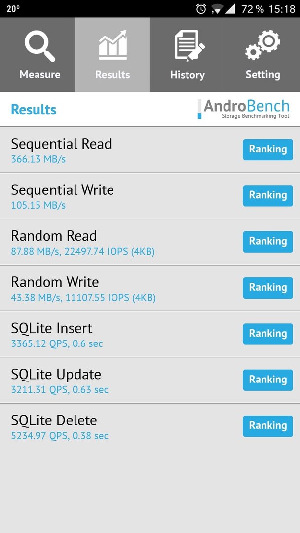

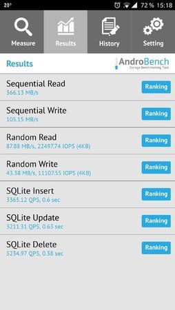

Jap, dann hat mich der Bug wohl auch erwischt :winki:
Obwohl ich jetzt in der alltäglichen Nutzung nicht wirklich was davon merke. Trotzdem unschön.
Stock Kernel ohne Tweaks

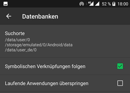

Ah Jap du hast recht. Dann lag es vielleicht an dem SQL Befehl Vacuum.
Hast du SD Maid?
Das habe ich auch noch ausgeführt bevor ich den Benchmark nochmals durchlaufen lassen hab.
Ich säubere mein System hin und wieder händisch. SD Maid hat mir da in der Vergangenheit auch nicht mehr angezeigt.

Nutzt du für Vacuum eine bestimmte App oder geht das irgendwie übers Terminal?
Edit: aaah per SD Maid. Teste ich gleich...
Die Devs von Paranoid Android haben ihr aktuelles Nougat Build auch wieder auf EXT4 umgestellt und weisen explizit darauf hin, das es eher Probleme mit f2fs gibt, als das es einen eklatanten Geschwindigkeitszuwachs gäbe.
Genau dafür benutze ich SD Maid :biggrin:.

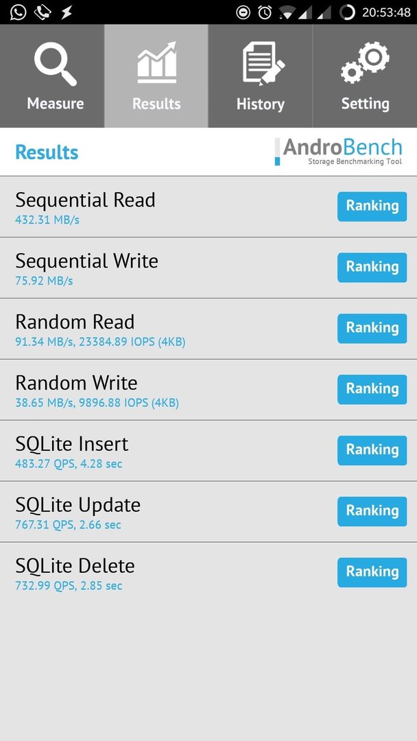

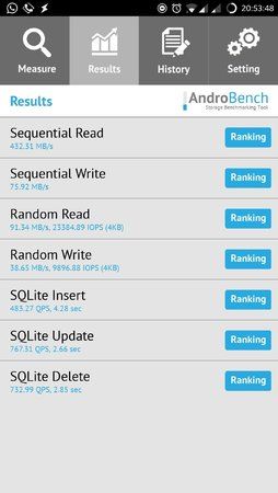

Sieht das hier für euch Ok aus? Ich habe ganz oft Performance Einbußen ohne erkennbaren Grund und suchte die Schuld bisher bei den apps. Vielleicht sollte ich das Dateisystem mal in Betracht ziehen?

Davon kommen deine Performance Einbußen aber höchst wahrscheinlich nicht.
Ich habe mit meinem Gerät absolut garkeine Performance Probleme. Egal was nun der Benchmark hier sagt. Mein OP3 läuft wirklich bestens.
Noch dazu, sehen deine Werte doch ganz gut aus.
