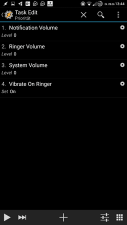

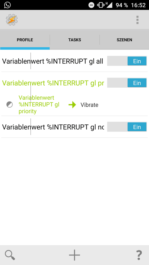

Vielleicht hilft es ja, bei mir sehen die Profile so aus...

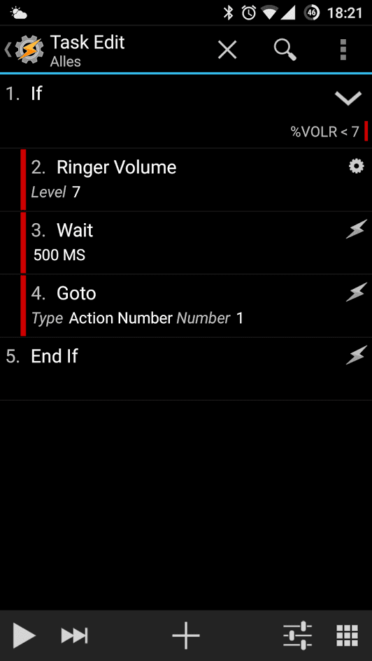

das mit dem vib->normal hab ich so gelöst:
Tasker Auf Englisch eingestellt:
  1. Beginn des If Statements: (hier wird nun überprüft ob die Lautstärke kleiner als die angegebene Lautstärke ist)
    • klick unten auf das Plus -> Task -> -> If -> gibst links %VOLR ein -> rechts dann die Lautstärke die du eingestellt hast im Task -> bei dem zwischen button wo die Tilde ~ ist drauf drücken und Maths: Less Than auswählen (kleiner als <)
  2. Lautstärke hoch drehen
    • Auf plus drücken -> Audio -> Ringer Volume -> Lautstärke auswählen
  3. Pause einfügen
    • Plus -> Task -> Wait -> 500ms einstellen
  4. Hochspringen zum If-Statement
    • Plus -> Task -> Goto -> Die Nummer auswählen welche das If hat
  5. If-Statement schließen
    • Plus -> Task -> End If
Nun wird es so lange da durchrattern bis die Lautstärke so ist die du eingestellt hast.
Wenn Ringer Volume ist kleiner als 7
dann mach auf 7
warte ne halbe Sekunde
überprüfe noch einmal ob ringer volume kleiner 7 ist

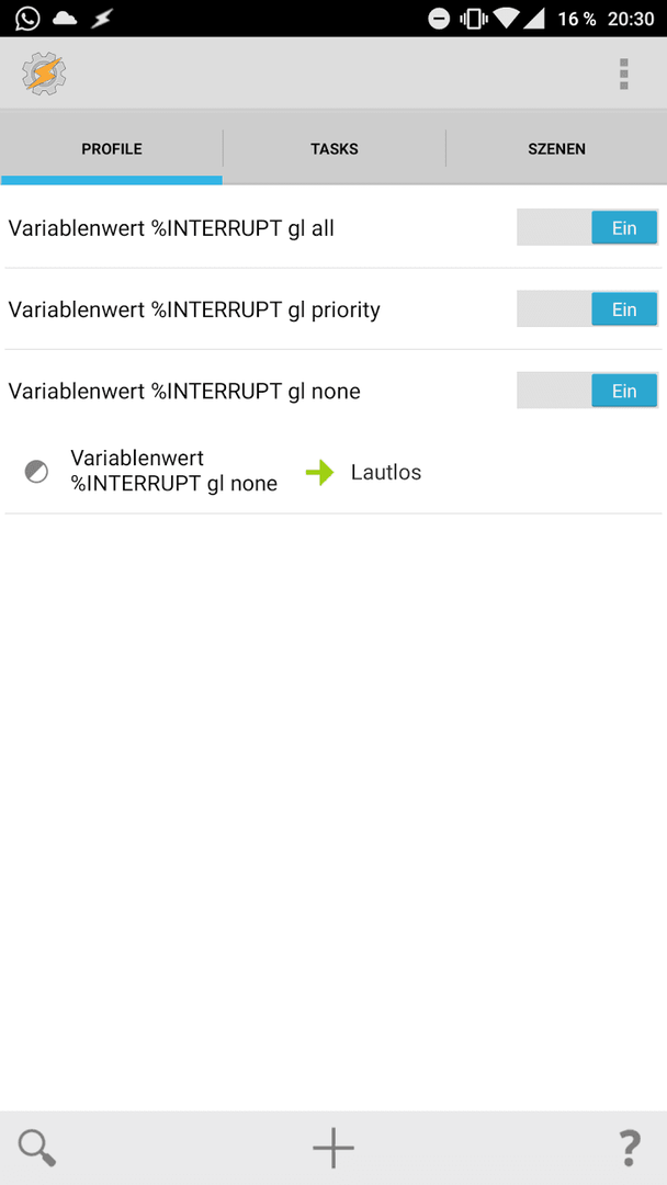

Bei mir klappt es immernoch nicht, aber wenn ich anstelle von interrupt z.b. bluetooth nehme, kann ich profile programmieren...
NcswedJxqYgr2DiB8
[doublepost=1467052606,1467052556][/doublepost]Screenshot_20160627-203009.png
Mir fehlte der Benachrichtigungszugriff, klappt jetzt.

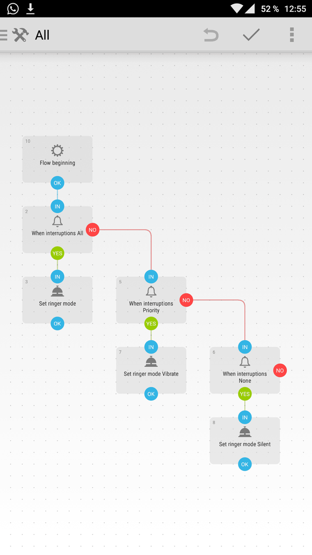

Ist die Vorgehensweise bei der Automate app dann die selbe?
Von der logik her ja. Die bedienung erfolgt allerdings grafisch und intuitiver. Man wählt einfach Schritte aus, was wann passieren soll.
Ich habe mich nochmal kurz daran versucht, aber jetzt bekomm ichs nicht mehr hin, das automate irgendwas ausführt, wenn ich den slider rüberschiebe.
Ich würde sagen tasker ist die bessere alternative, aber falls du es mal probieren möchtest, schick ich noch nen screenshot wie es bei automate aussieht

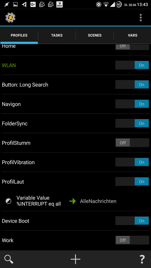

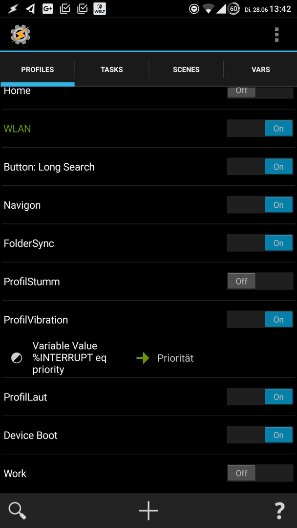

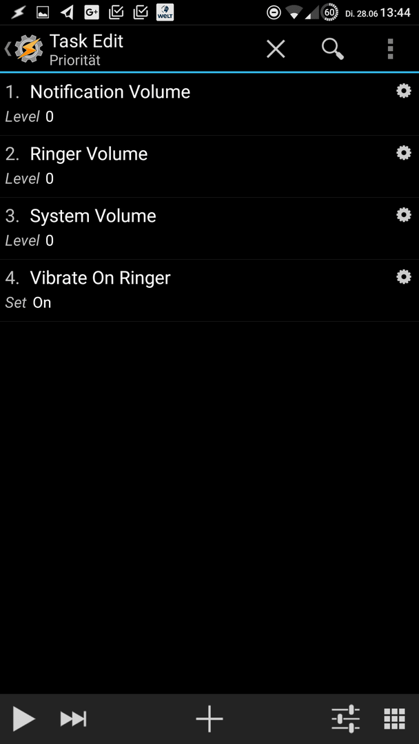

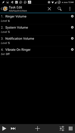

Bei mir funktioniert es auch bei schnellem hin und her Wechsel. Nur ganz selten hat es mal einen Aussetzer. Ich lade gleich mal Bilder hoch mit meinen Profilen und Tasks. Für Anregungen bin ich offen.
tmp_21827-Screenshot_20160628-134300382825728.png tmp_21827-Screenshot_20160628-1343081668031323.png tmp_21827-Screenshot_20160628-1344021589077155.png tmp_21827-Screenshot_20160628-1344121698001175.png

Wobei das glaub weiter oben auch schon zu sehen ist. Die Idee von Areon ist prima, im Task noch eine Schleife einzubauen. Das werde ich auch umsetzen. Kann das eine Endlosschleife werden? Ggf noch absichern
1. Set Zähler = 1
2. If Ringer < 7 Then
3. Ringer Volume = 7
4. Wait 500ms
5. Zähler = Zähler + 1
6. Exit Task if Zähler >= 10
7. Goto 2
8. End If
Sauberer wäre es, Punkt 6 als Zweite Bedingung mit einem AND in Zeile 2 einzubauen, weiß aber nicht, ob da zwei Bedingungen möglich sind, muss ich noch testen.
Edit: Ja, zwei Bedingungen (oder mehr) funktionieren im If-Teil. Hab es jetzt so:
Task "Normal" (Slider unten):
1. Stop Task Vibration [falls der noch läuft]
2. Set Variable Zähler to 1
3. If Zähler < 10 AND %VOLR < 7 then
4. Ringer Volume = 7
5. Wait 500ms
6. Zähler = Zähler + 1 do math
7. Goto 3
8. End If
Wichtig ist, dass der Task vom Profil Vibration (Slider in der Mitte) zuerst gestoppt wird, sonst kommt es zur Überschneidung. Für Stumm habe ich kein Profil angelegt, das funktioniert bisher im Standard gut. Sonst müsste man evtl. dessen Task auch stoppen. Ggf. muss ich noch ein Stumm-Profil anlegen, dass im Task dann nur die beiden anderen Task stoppt. Aber bisher funktioniert es so.
Edit: Tippfehler in Zeile 3 angepasst.
