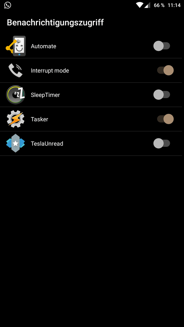

@psalter Hast du denn, den Benachrichtigungszugriff gewährt? Bei mir hat er nie danach gefragt, aber daran hatte es gelegen..
Reaktionen: psalter und numanoid
Danke! Endlich tut sich mal was, wenn man das aktiviert! Nachgefragt hat der Tasker bei mir auch nie. Natürlich sollte man die Dokumentation des Tasker lesen, aber wie immer: WRTFM (Who reads the f..... manual) oder wie immer das heisst;-)

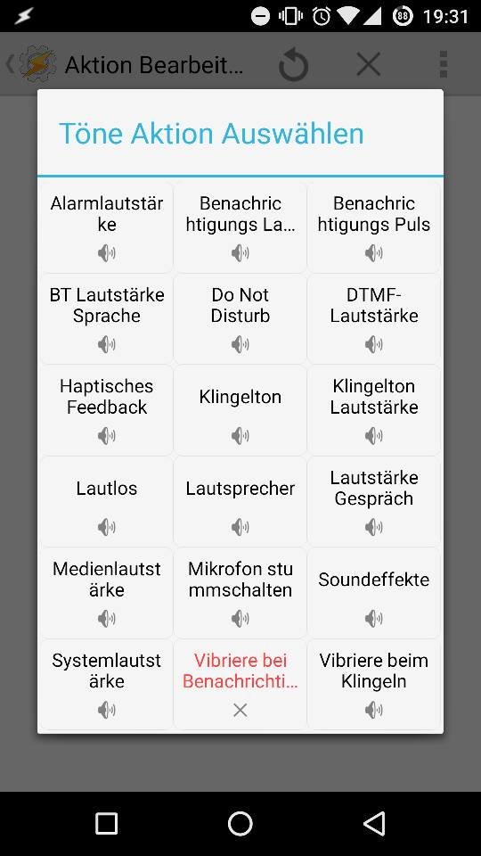

Mit dem Tasker klappt alles soweit gut, bis auf eine Sache:
Man kann nicht einstellen, das es nicht nur für Anrufe, sondern auch für Nachrichten vibrieren soll. Diese Option ist rot dargestellt und angeblich wird das vom Phone nicht unterstützt. Das leuchtet mir nicht ein. Das kann doch wohl jedes Phone.
Edit:

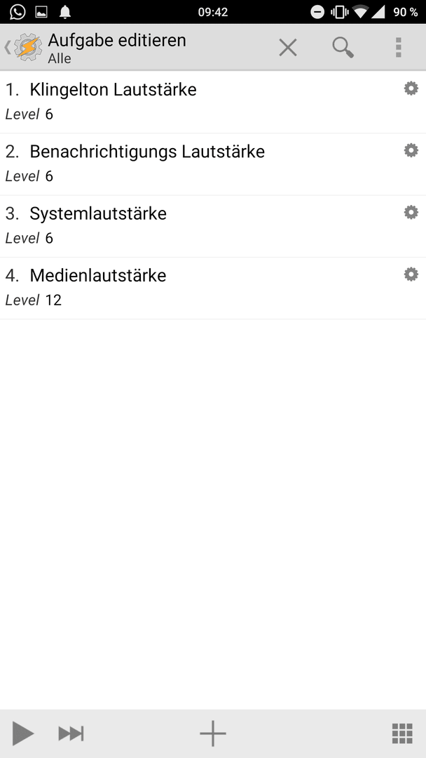

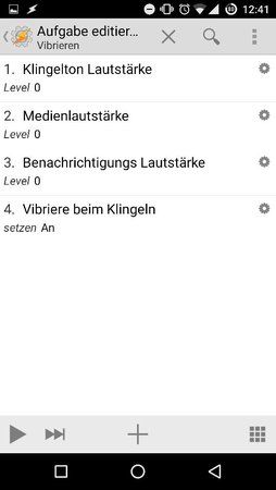

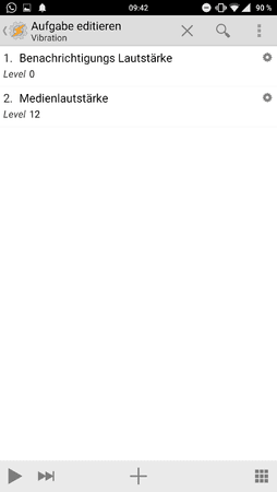

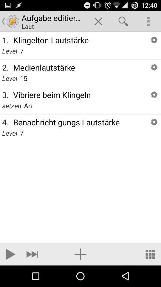

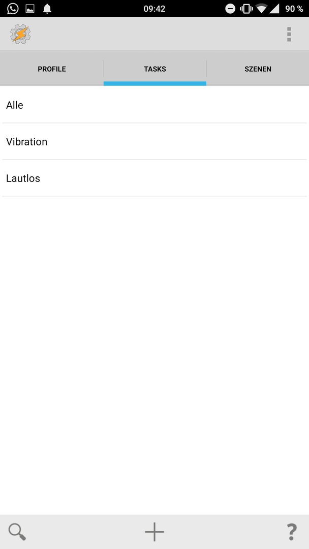

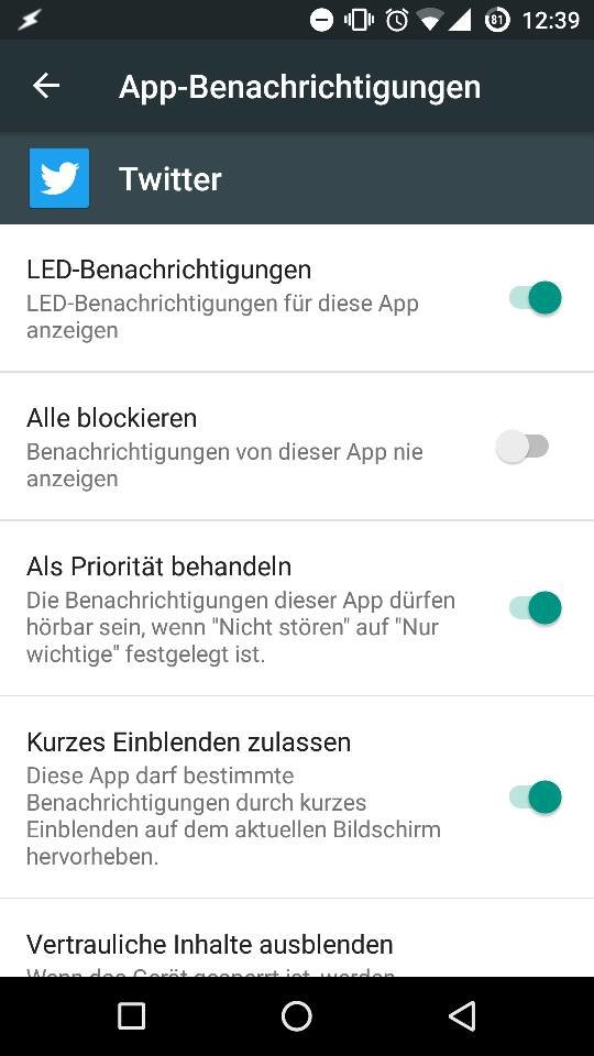

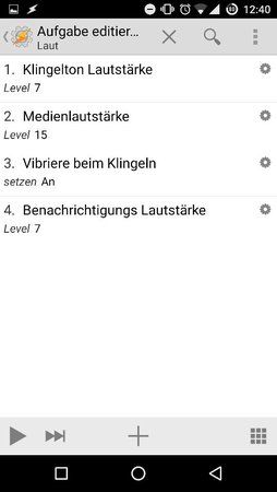

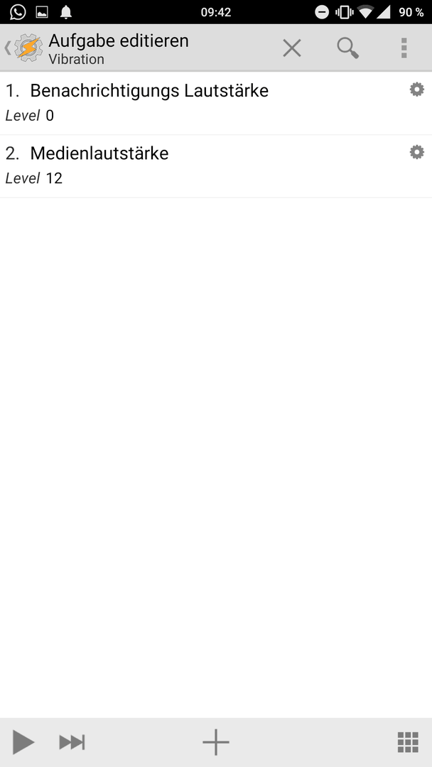

Ich hatte einen Denkfehler. Dieser Mode wird gar nicht gebraucht. Sondern man muss ja alle Apps (oder zumindest bei denen man möchte) deren Nachrichten vibrieren sollen, für Priority erlauben. Anbei ein Beispiel (Twitter) und meine Tasks.
Screenshots

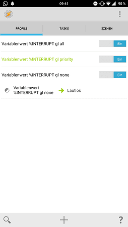

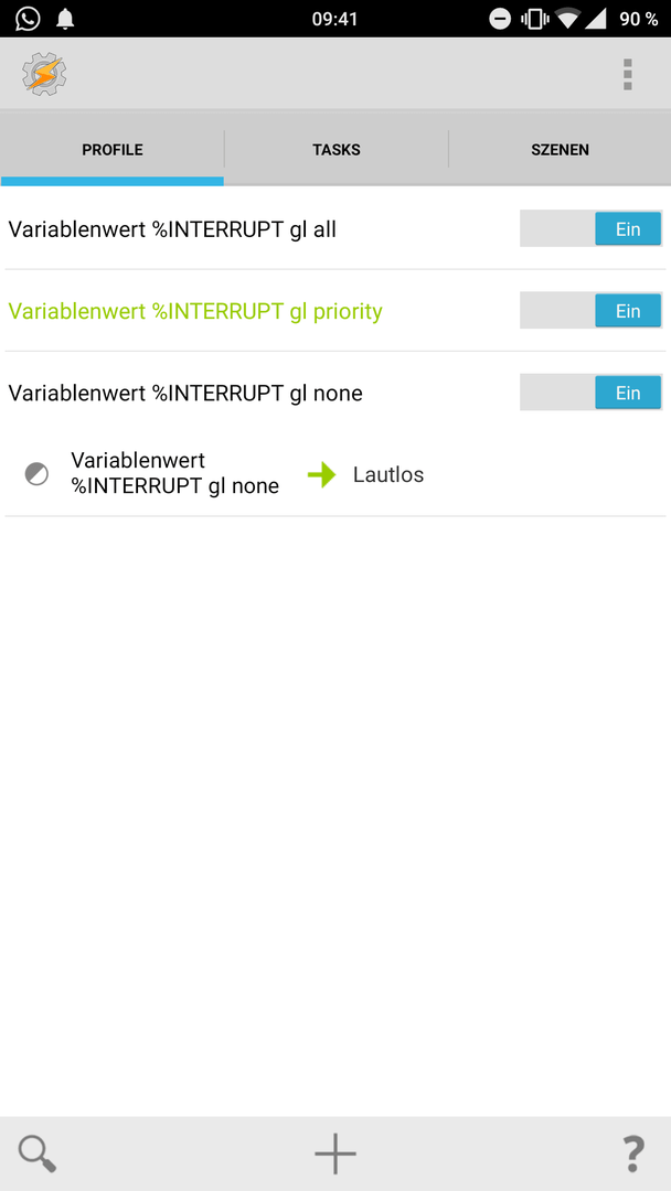

sers all,
also ich bin jetzt nochmal weg von Llama und wollts mit tasker ausprobieren. Hab nun CM13 dauf dabei ist mir aufgefallen, dass das Profil "none" nicht aktiviert wird, bzw tasker gleich auf "all" springt.
anbei habe ich euch hierzu ein kleines video:
Dropbox - Screencast_2016-07-03-19-12-42.mp4
tasker ist soweit eingerichtet wie oben von euch beschrieben...zwei der drei alert slider Stellungen funktionieren auch...echt komisch.
habt ihr vielleicht einen Tipp?
mfg
psalter
Was hast Du denn im 'none' programmiert? Nicht das Du dort versehentlich irgendwie wieder auf 'all' stellst. Könnte aber auch in CM13 etwas anders sein. 'Wir' haben hier denke ich OxygenOS.

Sehe ich das richtig, dass ihr noch nen extra Lautlos-Task angelegt habt???
Ja. Vielleicht ist das aber gar nicht notwendig. Ich hab das einfach der Vollständigkeit gemacht. Schadet aber auch nicht, so wie es aussieht.
