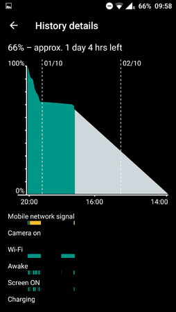

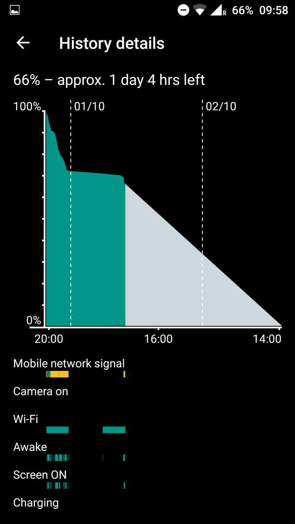

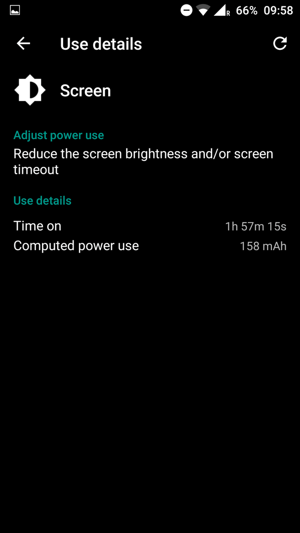

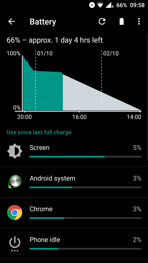

Hier jetzt mal Screenshots von mir, die die positiven Seiten des Telefons hervorheben :) 1.5h surfen, reddit und auf Chromecast streamen, dann 10h Ruhezustand und dann wieder eine halbe Stunde surden. Und danach immer noch 66% Akku! Alles im WLAN
