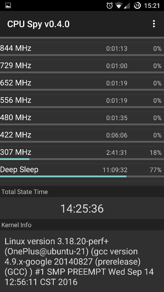

ich weiß nicht welche Tools es da ohne root gibt, sry. Als Beispiel was aus meinem Tool. Man sieht sehr schön das die Kiste ziemlich lange im Deep Sleep. Wären da jetzt 70% z.B. 307Mhz dann wäre das blöd - wenn es z.B. 9 Stunden neben dem Bett gelegen hat.

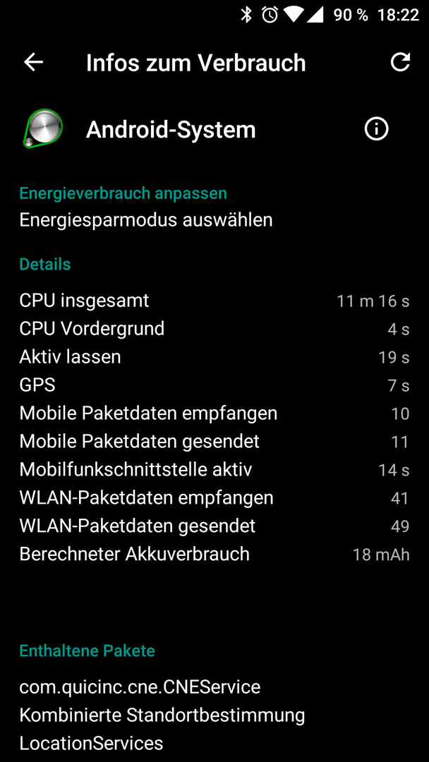

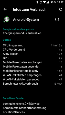

Zeigt er nicht, wenn man drauf klickt, an wie lange die CPU dabei an war?
Du meinst wenn Du auf Display klickst? Dann zeigt er: Laufzeit 2 h 19 m 45 s, Akkuverbrauch 687 mAh (Werte frei gewählt, also bedeutungslos) an, nicht mehr und nicht weniger.
Und wenn Du auf "Android System" klickst steht da was von verbrauchter CPU Zeit und so. Wertlos ist was anderes, hört auf den Fokus aufs Display zu legen.

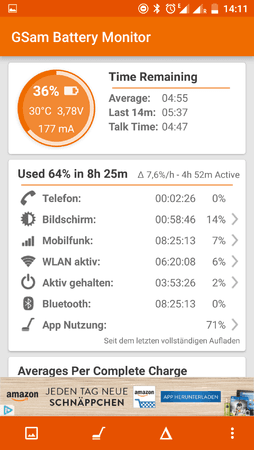

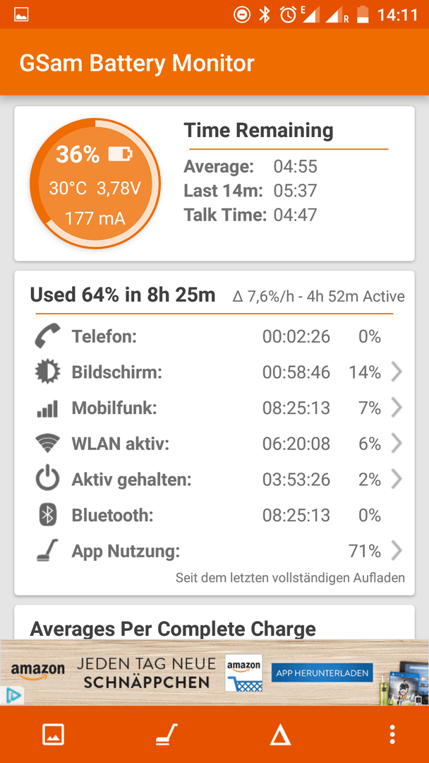

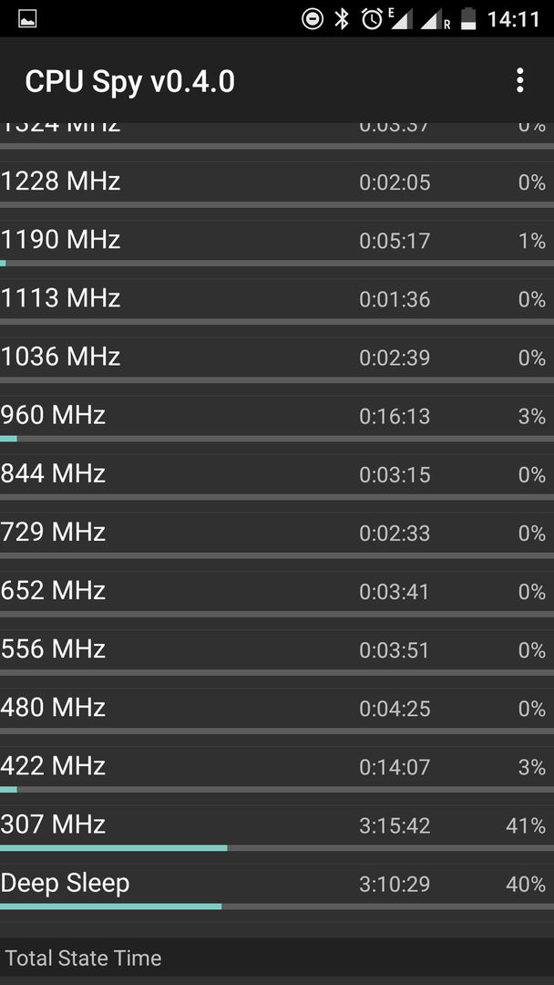

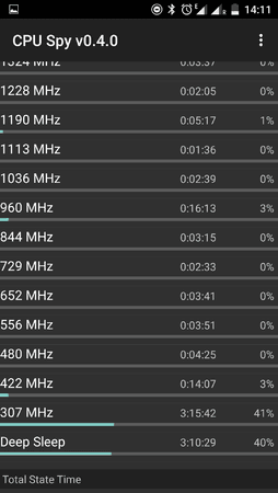

So, nun habe ich CPU Spy und GSam Battery Monitor mal ein wenig laufen lassen.
Wie man am Screenshot erkennen kann, geht das Gerät durchaus in Deep Sleep und das 300 Mhz Niveau. Auch in der früh nach dem ausstecken hat er erstmal kaum Akku verbraucht, als das Handy nur rumlag. Alles gut.
Nur, sobald ich das Handy dann im Alltag nutze, geht's mit dem Akku rapide dahin.
Was hab ich gemacht?
- In der früh ein wenig die Social Apps genutzt und einen Artikel in Chrome gelesen
- Im Auto via Bluetooth Musik von Spotify gehört
- dann 2 Stunden fast nichts
- dann wieder ein wenig Social, Musik im Auto, etc.
Nichts großartiges also, DOT liegt bisher bei 1h für heute.
In GSam ist bei den Apps soeben Tripit (ne App zur Verwaltung von Reisebuchungen) mit 13% aufgetreten, obwohl ich die schon länger nicht mehr verwendet habe -> sofort deinstalliert.
Google Drive verbraucht anscheinend auch einigs, obwohl ich die App heute noch gar nicht offen hatte und auch Backup nur per WLAN aktiviert habe.
Ich würde sagen, dass ich mich heutezu 50% im WLAn und zu 50% im mobilen Internet befunden habe.
Kann mir da nun noch jemand Tipps geben?

Sieht ja nicht sehr gut aus! Deep Sleep ist meiner Meinung nach zu wenig. Google Drive verwende ich auch, das scheint aber nie in einer Statistik auf.

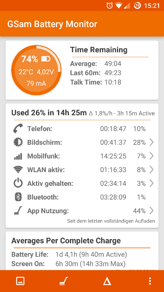

Hier zum Vergleich, mein Tag!
1,5h Musik über Bluetooth waren auch noch dabei ...
