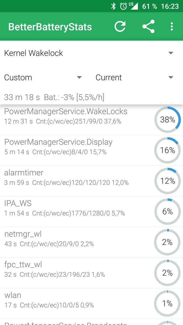

Das ist absolut richtig. Aber wer sagt das das Modul aus ist? Ich bin mir nicht mehr sicher, da es die Diskussion schon vor langer Zeit gab ob das ein Anzeigefehler ist oder nicht. Siehe Anhang. Glaubt es oder lasst es, Wlan war ABgeschaltet und wird trotzdem "on" getrackt. Keine Ahnung ob oder welche Wakelocks Wifi erzeugt, ich hab BBS derzeit nicht installiert. 2% Unterschied sind für mich durchaus Messungenauigkeit bzw eben genau das was in so einem Rahmen liegt.

Es kann durchaus sein das es sich noch um den Anzeige Bug handelt. Aber um sicher zu gehen sollte man unter WLAN/Erweiterte Einstellungen den Haken bei Scannen immer verfügbar raus machen und unter Standort die Suche nach Netzwerken deaktivieren, gefolgt von einem Neustart.

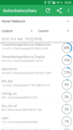

So, und noch etwas. Auch hier seid Ihr erstmal drauf angewiesen mir zu glauben. Wlan AUS - Refpunkt gesetzt. Man beachte Wlan 10 angesprochen, 5x epired count. Was genau die bedeuten ist mir im Moment nicht klar außer das der Kernel versucht Wlan anzusprechen (was an sich ja nichts verbotenes ist, denn das muss an und für sich so sein). Letztendlich wird aber trotzdem ein Prozess (whatever) aktiv und das geht nicht ohne Power zu "verbrauchen" (verschwindend gering). Hab zwar div. Solaris-Certs, aber Kernelverhalten ist nicht wirklich mein Gebiet.
